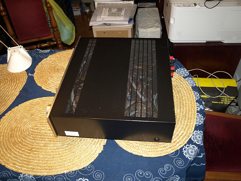

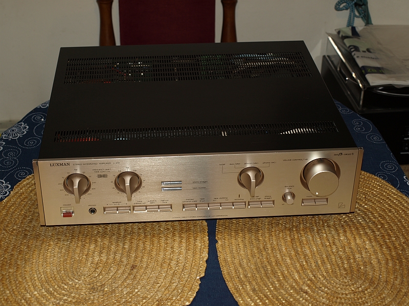

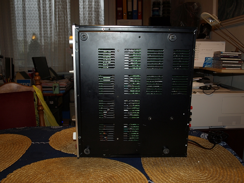

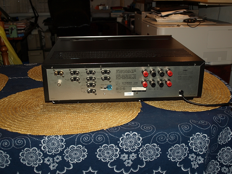

Tak je to tady :
No není krásnej ? Pohled zepředu ...
zezadu ...
zprava
a zespoda ...
zezadu ...
zprava
a zespoda ...
