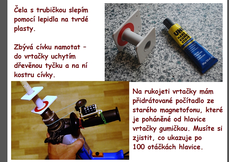

Tak jsem listoval WEBem, hledaje cosi a našel jsem tohle. Lidi vymyslí vše ... :lol:
A pak že je výroba cívek do repro výhybek problém ... :good2:
No není to prdel ?

No...až začneš namotávat takovou 1,5-ku drát, tak Tě to nadšení přejde. :lol:

Já vím, já jsem to takhle dělat něchtěl - to je jen pro pobavení nad lidskou "vynalézavostí" :good:
To byl jen náhodně nalezenej článek ...
Ale vážně ... zjistil jsem, že i ty velké L s malým Rs firmy umí udělat ... a většinou vůbec není problém s drátem kolem 1,5 mm apod. Ale problém jsou KOSTRY ... Jinak na těch 4.4 mH při Rs 0,8 ohm stačí drát 1,33 mm. Ale musí mít cívka správné rozměry.

Já vím, že problém jsou kostry. Ale stejně je elegantnější to I-čkový trafojádro. :hahahihi:

ransom píše:Petr:
Tys neviděl mou improvizovanou navíječku/odvíječku/rovnačku? Vyrábím na ní tlumivky už pár let.
http://www.repromania.net/forum/viewtop ... =19&t=5449
Kostřičky vyrábím taky. Čela vykružovákem (do průměru 95mm) ze zbytků izolačních desek, středy z odřezků plastových elektroinstalačních trubek 20, 25 a 32mm, větší z odpadových. Je to práce na chvíli, zvlášť když si jich nabouchám víc do zásoby.
Tak to je škoda - teď jsem zrovna řešil cívku o rozměrem - průběr čela cca 100 mm (95 by stačilo), průměrem středu 40 mm a roztečí mezi čely 26 mm ... Kdybych to byl věděl, nesháněl bych polyamid PA6 a nezadával to soustružníkovi :)
Ten vykružovák myslíš takové ty pilky usazené do drážek v základní desce ? Něco jako tady :
http://gola-sada-tona.cz/sady-vykruz-pi ... 88042.html
To jsem kdysi zkoušel - a díky házivosti to do stojanu nejde a v ruce to courá, takže kruh z toho leze občas trochu jako elipsa.
S tím jde tak leda udělat díra do ozvučnice, která je skrytá za rantlem repra :hahahihi:
Slušnější jsou jednoúčelové Bosch apod., kde je ozubený hrnek a ten už osově nepajdá ... ne tolik.
A jak to pak lepíš dohromady ? Teda spíše čím ? Některé plasty si moc říct nedají ... nebo šroubuješ čela k jádru ze strany ?
