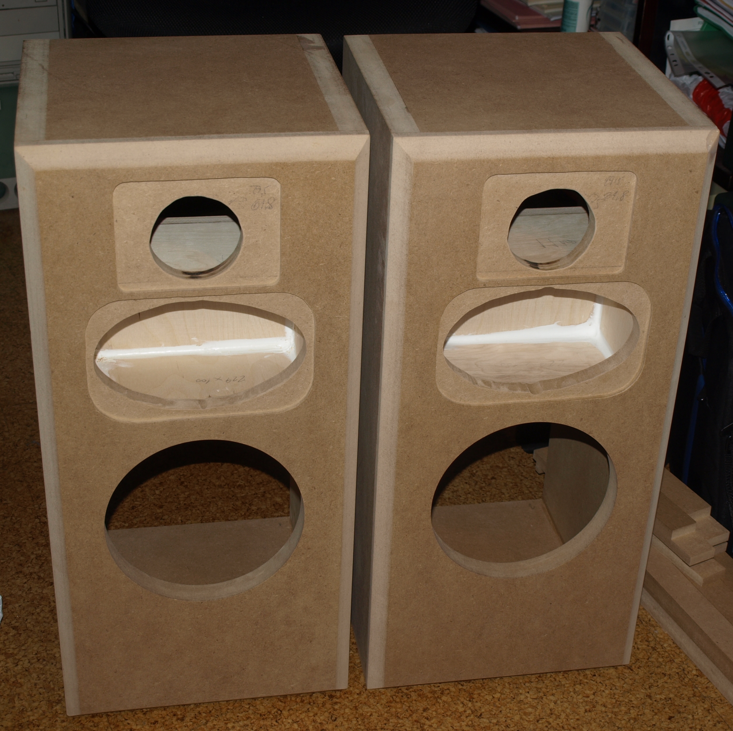

Sfrézované přední hrany kvůli difrakci - a pak vše přebroušeno. Pracuje se na PCB výhybky a budou se lepit zadní lišty ... Ono to vypadá, že spodní hrany sraženy nejsou - jsou, to dělá ta fotka shora ...
Originální velikost zde: http://www.ps-service.cz/repro/brouseno.jpg
Začíná to vypadat ... :music:
Mimochodem, práce s MDF se mi velice zalíbila - ten materiál je skvěle opracovatelný (drolivá dřevotříska mi už nesmí do baráku).
Ještě tak mít dílnu a ne 5x za den uklízet kuchyň :dash: Na to dnešní frézování hran jsem musel do sklepa (zima nezima) - 45°fréza byla pod úrovní základní desky frézky, tudíž odsávání nešlo použít a lítalo to všude ... :scare:
Příspěvek od TheLastUnicorn » stř 06. lis 2013 22:45:26
Oni se ty spodní hrany defacto ani srážet nemusí...a i ty boční by v podstatě stačilo srazit jen do úrovně spodní hrany střeďáku. :)
Příspěvek od Petr.116 » stř 06. lis 2013 23:02:01
TheLastUnicorn píše:Oni se ty spodní hrany defacto ani srážet nemusí...a i ty boční by v podstatě stačilo srazit jen do úrovně spodní hrany střeďáku. :)
.... jasně :yes:
Ale mně to přišlo hezčí symetrické ... :)

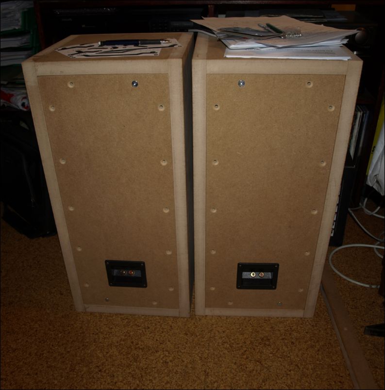

Tak mechanické práce na skeletu jsou de fakto skončeny. Moc jsem se těšil, že reproboxy přivezu na sraz, ale přes maximální nasazení to není komplet :dash:
Chybí realizace PCB výhybek, jejich osazení, montáž do skříně a zapojení. Nezmiňuji montáž repro a zatlumení, protože to je raz dva ...
Takže výsledek práce za týden - po chvilkách ... jak byl čas:
- zafrézovány a nalepeny lišty, nesoucí zadní stěnu (mají specialitu - závitová pouzdra, umožňující bezproblémovou demontáž zadní stěny při ladění event. opravách)
- vzhledem ke značné síle nutné pro zašroubování pouzder do MDF byly zavrtány a zašroubovány před lepením lišt do skříně - jinak riziko utržení spoje
- přenesení přesného místa pouzder zpět na zadní desku (pomocí důlkovacích hrotů, zašroubovaných do pouzder a povyšroubovaných lehce hrotem ven s následným lehkým poklepáním na desku nad hrotem)
- vyvrtání a zahloubení pro hlavy pěkných šroubů do zadní stěny
Detaily jsou v galerii zde : montaz_zadek
Ahoj zítra v Brně :music: :drinking: :music: :drinking:

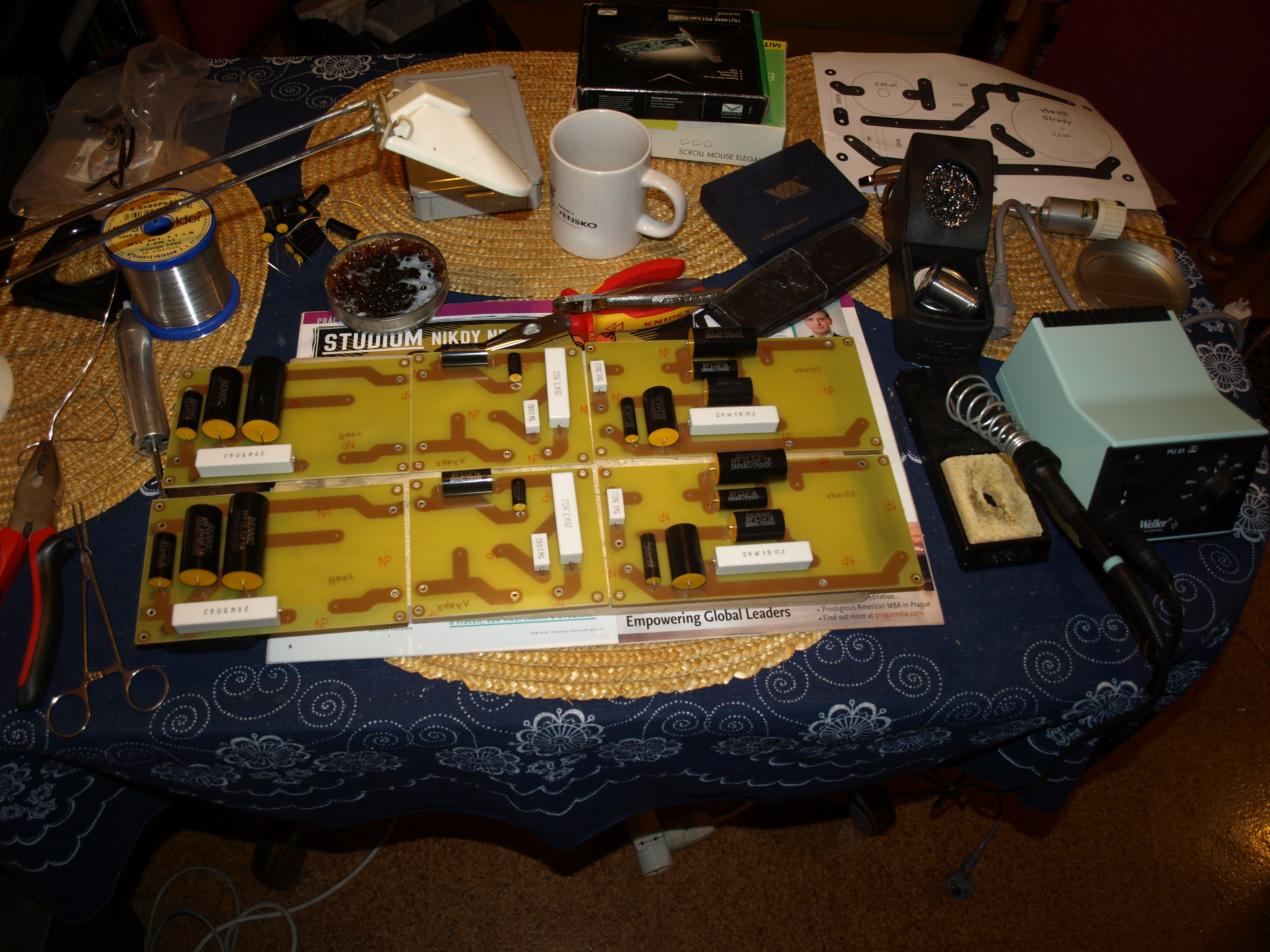

Výhybky - zatím bez cívek:
Detailní obrázek: http://www.ps-service.cz/repro/vexle.jpg
Příspěvek od libor » pon 18. lis 2013 2:00:34
Ježišmarjá, nepřeháníš to? Duté nýtky... a proč máš pro každé pásmo desku zvlášť? Jako krásná práce, to jo, smekám, ale takhle zpracovaný výybky snad nejsou ani v Cabassech. I TLU to natluče koníkem na kus překližky, polepí to tavnou pistolí a hraje mu to taky skvěle :hahahihi: :good: Když už se s tím takhle precizně drbeš - nechceš si rozmyslet tu barvu na podvozky? :ok:

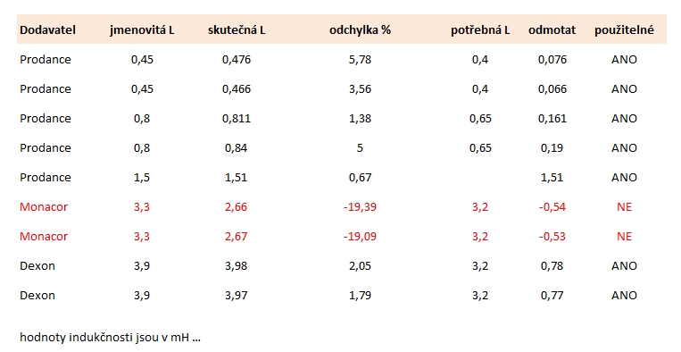

Nicméně teď jsem se naštval (to je slabé slovo :scare: ) ... v létě jsem dokupoval 2 cívky do výhybek od Monacoru. Ostatní mám z Dexonu a Prodance. S těmi není problém (tam je tolerance talková, že jsem stále v plusu nad hodnotou potřebnozu a že lze odmotat na přesnou hodnotu ... Ale monacorácké cívky mají mít 3,3 mH a mají 2,67 !!! SAKRA ! Evidentní chyba při výrobě, kdy na nějaké 2,70 mH nalepili samolepky 3,3 mH ... Už chápu TLU, že si nechal cívky dělat u kamaráda ... ušetřil a má to OK.
Viz tabulka
Teď musím koupit 2 jiné (čekat na reklamaci nebudu :dash: ) a tyhle hodím Monacoru na hlavu ... takže až je vyreklamuju, možná se bodou někomu z Vás hodit - kdo budete případně stavět srazovky dle TLU event. potřebovat jinam 3,2 až 3,3 mH :hahahihi:
