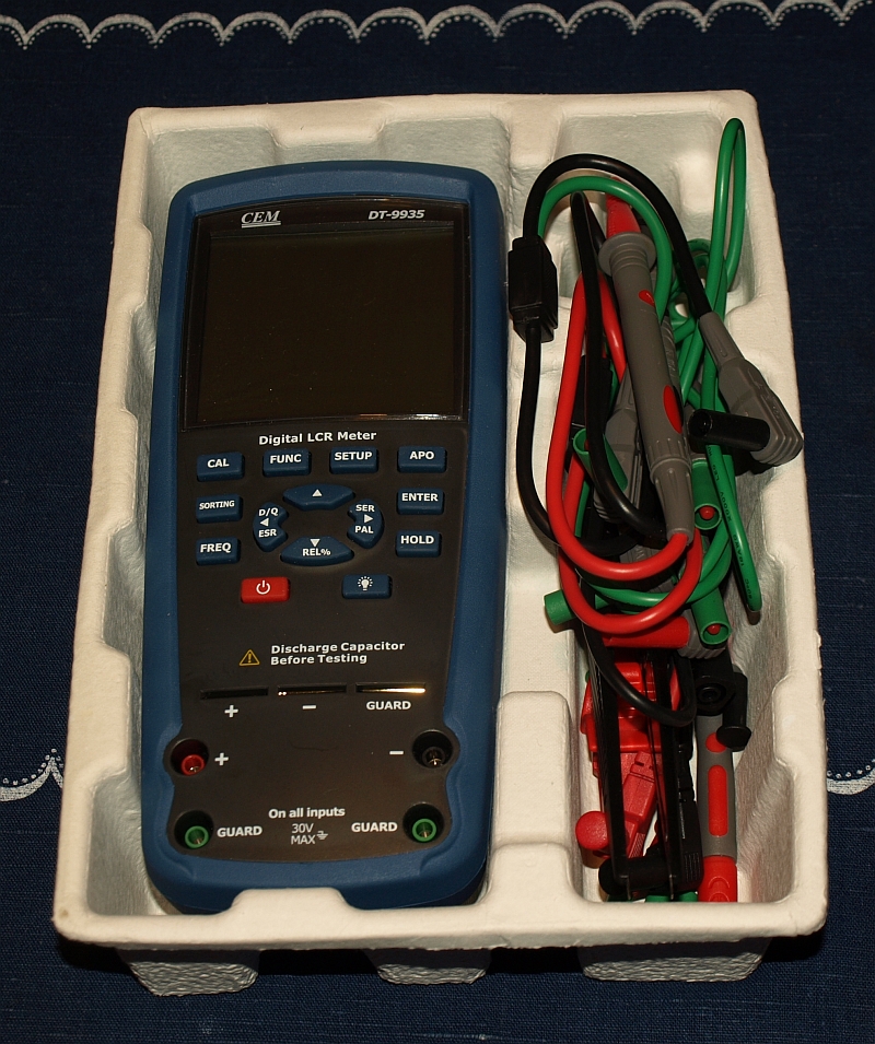

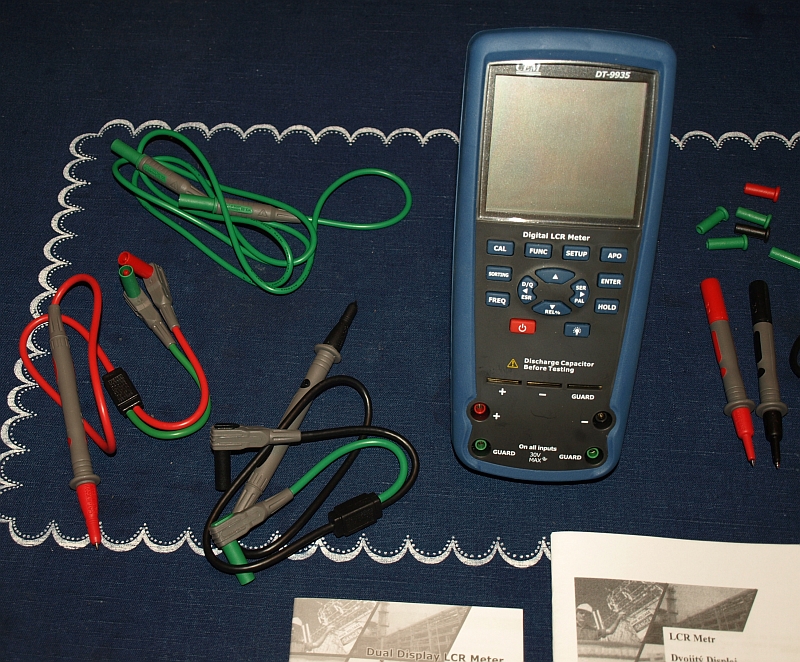

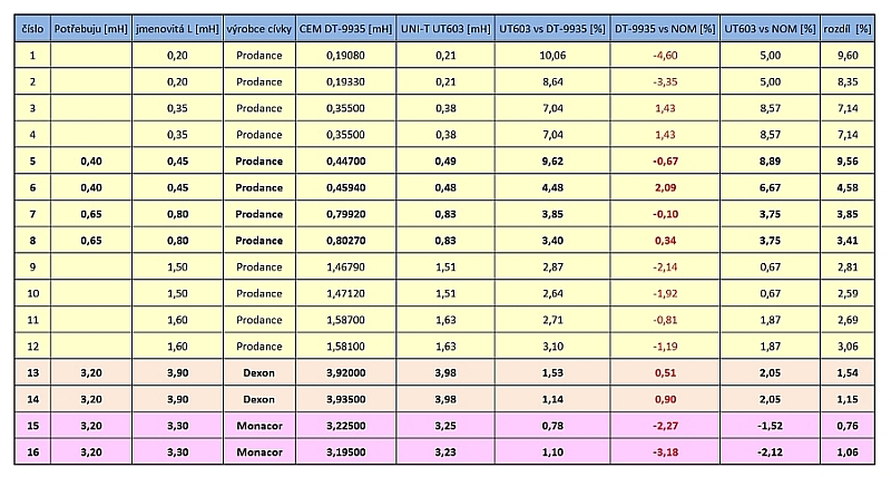

Už jsem si ho koupil a tady je tabulka změřených cívek, co mám tady :
Z tabulky je vidět, že až na malé hodnoty byly cívky vyrobeny dostatečně přesně (sloupec 9935 vs NOM), ale taky je vidět, jak ten druhý přístroj dokázal vyrobit pěkné odchylky ... ten se na práci s výhybkami evidentně nehodí ...
No a DT-9935 je aktuálně v akci ... týká se té modré verze ...

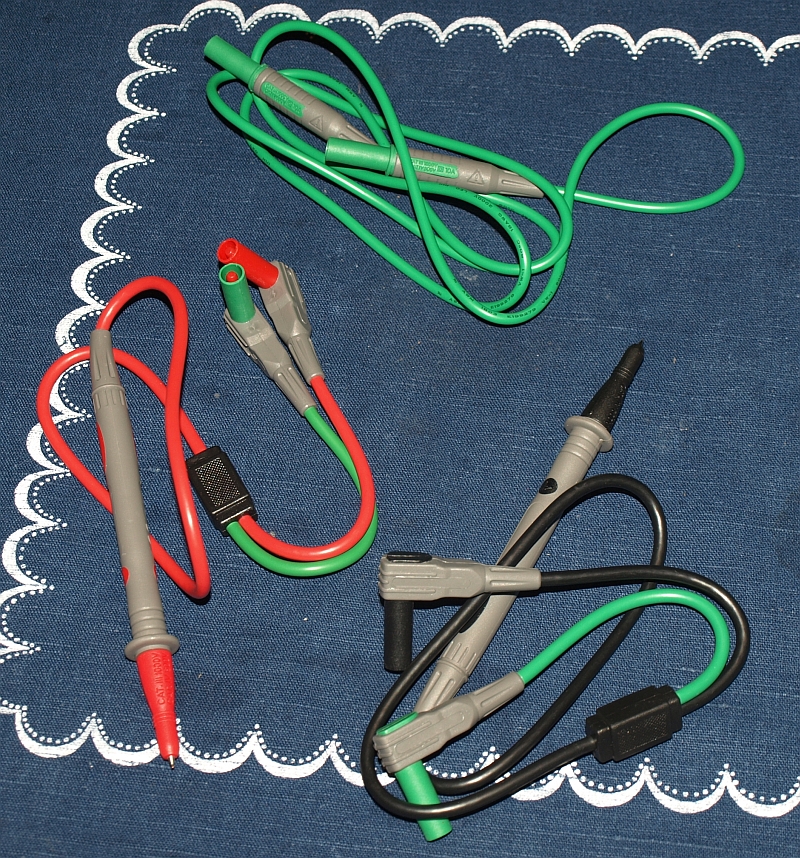

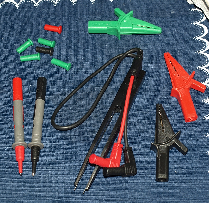

... jinak ty kabely jsou stíněné - připojují se zleva +, zem ... a zprava -, zem

pro objasnění - sloupec Potřebuju v tabulce znamená hodnoty, která teď potřebuju do výhybek a vpravo jsou hodnoty koupené, které byly sehnatelné - nejblíže větší ... aby se odvinutím daly upravit na požadovanou hodnotu. na to ale je potřeba slušné měřidlo ... :hahahihi:
