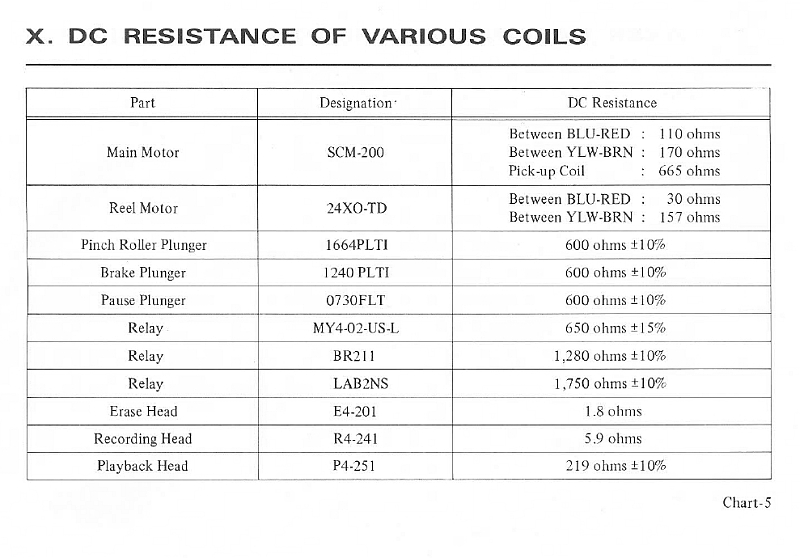

Mám GX-620 a při přepisování mých historických pásků na CD se mi z ničeho nic zastavil posun play - tedy tónová hřídel motoru SCM-200. Rozebral kryty magnetofonu a zjistil, že jedno vinutí motoru má odpor 100 Ohm a druhé 150 Ohm. Dále měřením jde naprázdno do obou vinutí po 84 VAC po připojení motoru okolo 77 VAC a ten jemně hučí, ale neběží, ani nemá žádný mechanický odpor. Pomoc rozběhnout ručně - také nic. (Jinak magnetofon jde ve všech ostatních funkcích normálně).

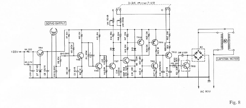

No takhle na dálku jen z těchto údajů těžko... zapojení motoru a cca ss odpory vinutí jsou níže ... stáhni si celý servisák z webu ...

To zapojení není jednoduché, posílám jen kousek pro představu ... Je tam zpětná vazba regulace otáček přes servo ...

Tady jsou cívky :
a zapojení motoru :

Tady jsou cívky :
