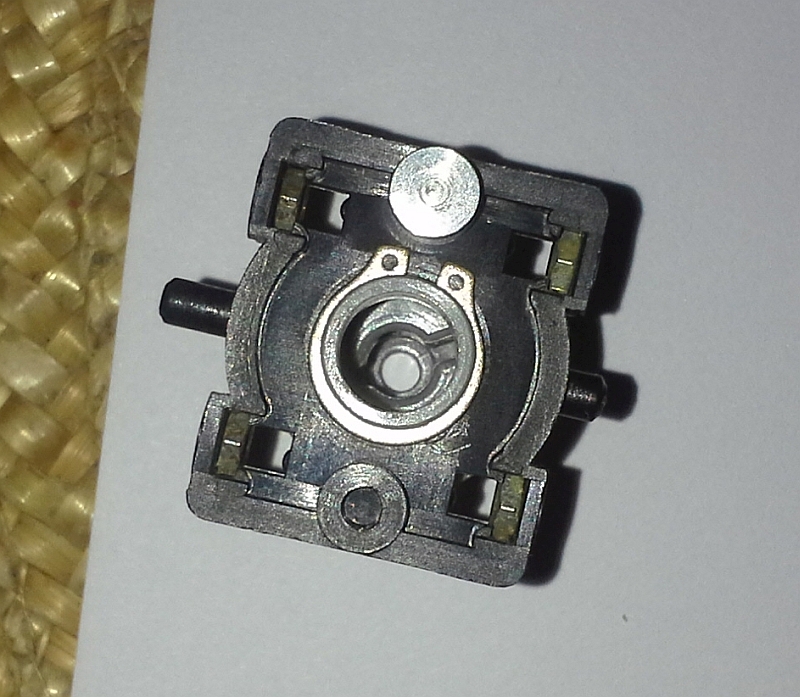

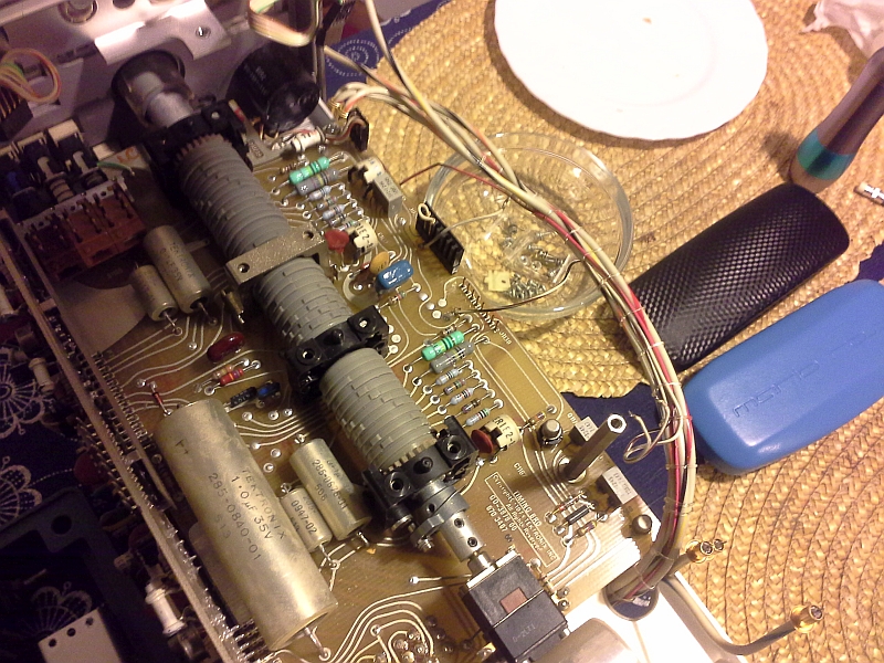

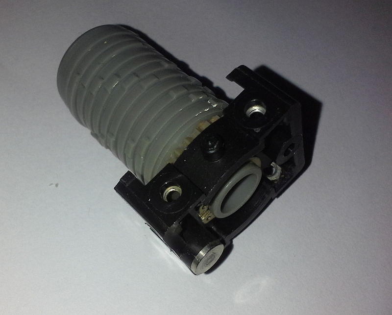

na mém osciloskopu Tektronix 465 nepracuje druhá část přepínače časové základy (ta zpožděná - B). Celý přepínač s odšroubovaným krytem vypadá takto:
Standardně se otáčejí bubny s vačkami obě (A - základní časová základna, B - zpožděná časová základna)
Při povytažení knoflíku (v povolených polohách - k tomu dále) se odjistí spojení mezi knoflíky na předním panelu a má se otáčet jen ten malá (zpožděná - B)
uvnitř má drážku pro unašeč na trubce, který v obou polohách knoflíku (povysunutý i v klidu) unáší buben
jenže já mám na trubce ten unášecí díl poškozený (s ulomenými výstupky)

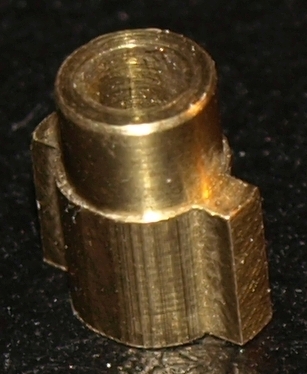

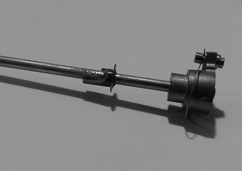

Re: Zajímavá oprava osciloskopu Tektronix 465
Příspěvek od Petr.116 » sob 16. kvě 2015 16:37:22
Problém se vyřešil použitím unášecí části z mosazi (vyrobeno na zakázku). Na ovládací trubku nalepeno dvousložkovým epoxydem s využitím navroubkovaného povrchu trubky v místě upevnění (nyní lepení).
