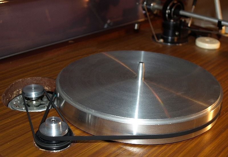

Ten oscilátor z HaZ 10/71 je perfektní. Pokud do něj dáš kvalitní kondenzátory, sedí jako přibitej. Já ho používal od doby jeho vzniku (a publikování) až do 2013. Tam je spíš problém (u NC 440) přenos hluku na talíř - přes řemínek i ložisko.
Já měl hifiklubáckej (KE) dvoudílnej z Al slitiny viewtopic.php?f=6&t=20 a detail talíře gramo2. Talíř s ložiskem jsem zachoval a použil 3F moterek M302 z varianty NC440 ...¨

Ta kvalitní sinusovka a odpružení se předpokládá .. ale i když to není krokáč, ale synchronní motorek, v praxi běží trochu cukavě. To se dá omezit snížením napětí, ale nesmí se to přehnat, pak se špatně sám roztáčí.

Rozhodování jaké ložisko a talíř dát do mého DIY gramofonu jsem měl jednoduché neboť použít talíř z aukrové NC440 byl holý nesmysl. Bylo to z 1/2 dobastlené asi 3kg monstrum s kterým motorek M302 neměl šanci pohnout. Navíc ten subtalíř DIY byl tak "šikovně" vytvořený, že kompletní talíř trčel cca 2,5cm nad deskou a proto ramínko muselo být podložené aby se dalo dát do roviny s deskou (viz foto v prvním mém příspěvku). Hold umělec co tvořil byl asi slabý v počtech. Kdo ví ? Vzpoměl jsem si, že někde odpočívá el.přehazovačka s SMz375 a volba motorku byla vyřešena. Jen po čase jsem původní motorek, který se občas začal točit na druhou stranu, vyměnil za nový, silnější SMz/R - ještě se v Novém Boru vyrábí.
Ta moje SG3 se před odložením do sklepa dočkala Al talíře - Petr jistě pozná - KE. a mě zbývalo si jen pohrát se závěsem motorku.
Takhle to dopadlo.

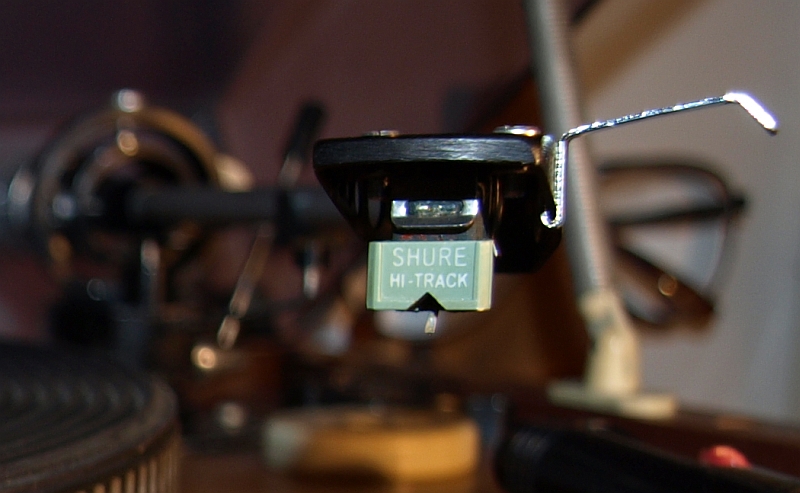

Jj, ten Al talíř je moje srdcovka. Tehdy jsem si na zakázku nechal udělat ten černý elox vnějšího talíře a následné zafrézování stroboskopu (133 a 180 značek) z něj udělalo fešáka ...V současnosti čeká, až bude čas na výrobu optosnímače, umístěného vedle talíře (s vyhodnocením odrazem od těch drážek) a následnou stabilizaci otáček ve zpětné vazbě ... pak to bude super. Aktuálně M302 potřebuje cca 20-30 minut, než si tepelně sedne ... to pak zmizí ... Na P1101 je Shure M97xE ...

taky mám stejnou srdcovku i v Shure M97xE viz moje NC440 :-)
První Shurka byla M75-6S zakoupená tamtéž jako talíř - Ve Smečkách

V mém případě je ze Smeček talíř, P1101 i starší Shure (jen si už nemůžu vybavit, zda jsem taky kupoval tu se sférickým hrotem, jako Ty nebo už tu eliptickou M93E ...)
K tomu pohonu: můj první bastl byl tehdy v omezených podmínkách dílničky na strahovské koleji opatřen magnetofonovým mezikolem, které tehdy řešilo problém, kdy přímý převod tehdejším relativně tuhým řemínkem způsoboval poměrně velké vyklápění a pohyby motorku směrem k talíři a tohle řešení přeneslo tahy jinam a umožnilo použít ten široký řemínek. A poněkud zmenšilo přenos chvění na talíř. Holt amatérské podmínky ...
Jo a tuším jsem tak řešil i změnu převodu ... soustružníci nebyli ...

Asi se stanu obětí Pratt&Whitneye, ale ať ... Kecáš ... :mir: ... ono to tak sice vypadá, ale nehučí to. A i kdyby,
DIY má proti finálním výrobkům tu výhodu, že se dají průběžně vylepšovat, aniž by o tom psaly noviny :hahahihi:
BTW: do M302 jsem šel mj. i proto, že generuje díky rovnoměrnému točivému poli minimální vibrace, tak co bych tam tam urputně
tlumil ?
