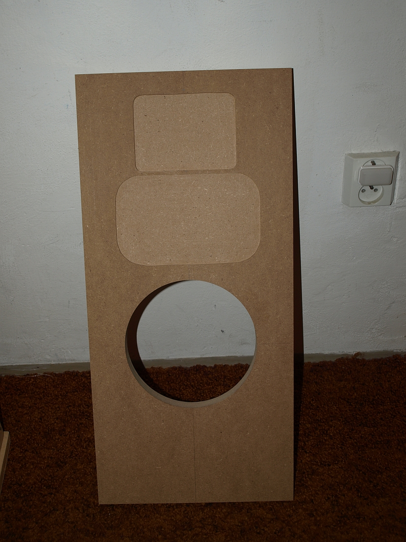

Jsem z ní nadšený, protože práce s ní je super. Zatím jsem s ní jen zapouštěl výškový a středotónový reproduktor - viz

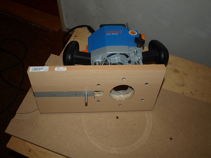

Šablona "kružítko" :
Tak jestli zítra nebudou "padat trakaře", jedu na chatu a rád bych tam udělal konečně otvory pro ARN669 do předních desek (ozvučnice) :

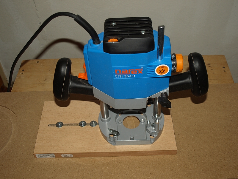

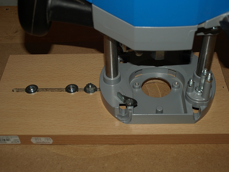

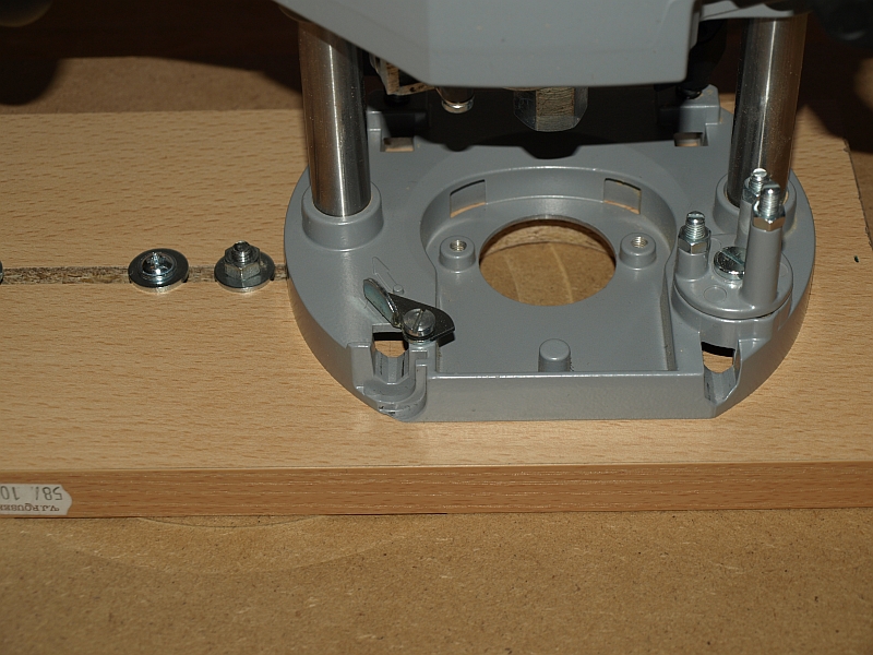

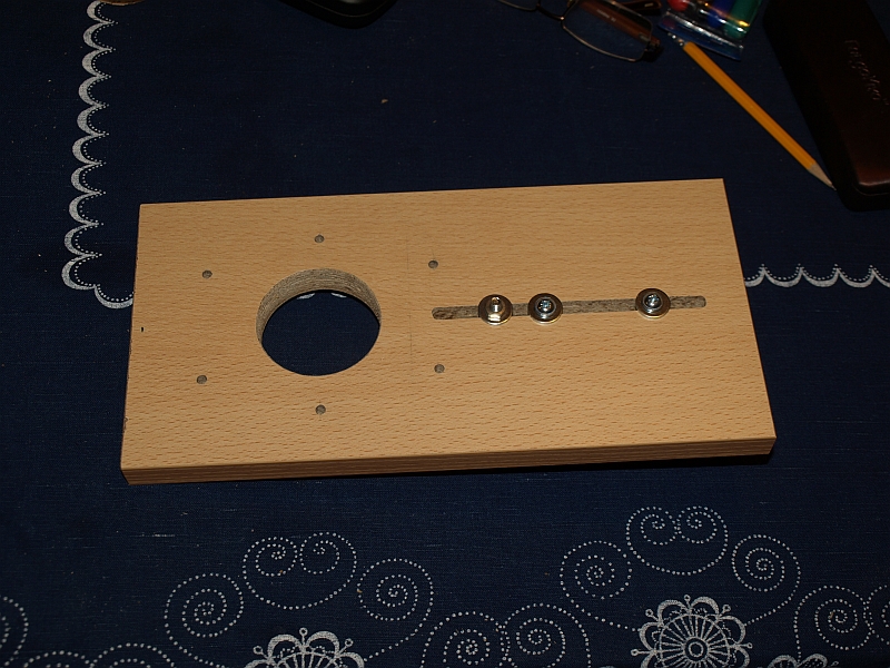

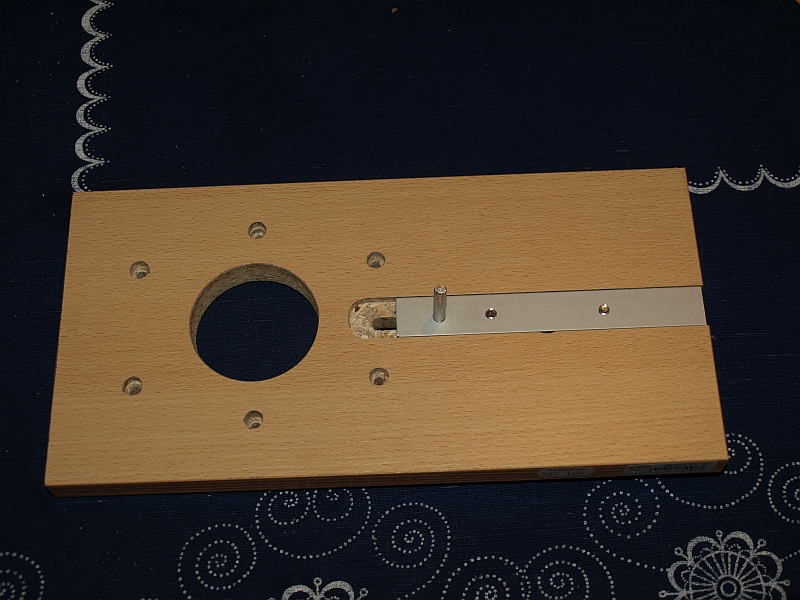

dnes jsem na to vyrobil svoji verzi "kružítka", neboli přípravek na frézovaní kruhového otvoru. V tuto chvíli jde o otvor průměru 186 mm - vzdálenost mezi osou otvoru pro čep a vnější hranou nástroje musí být 93 mm ...
Do přední desky stačí vyvrtat středový otvor a případně po dni upnout další prkno apod., aby po projetí deskou tato neztratila středové vedení ... :-)
Těch 6 otvorů je pro zapuštěné šrouby, co drží frézku na přípravku ... umístění čepu je posuvné, aby se dal snadno nastavit průměr výsledného otvoru ...
Tak snad nebude lejt ...

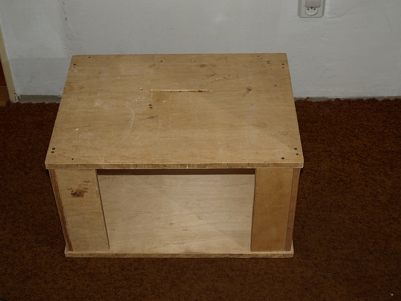

Nejdřív lepší fotka mého 30 let starého pracovního pončíčku = stolečku. Původně to byl jednoúčelový spodek cirkulárky, udělané z mafla - ten se montoval dolů ...
Na stoleček se upne 2 svěrkami podkladová deska (do které se následně ve finále frézuje skrz obráběnou desku) ... ještě se k tomu vrátím později ...
Vynikající horní frézka českého výrobce NAREX, namontovaná na "kružítku"

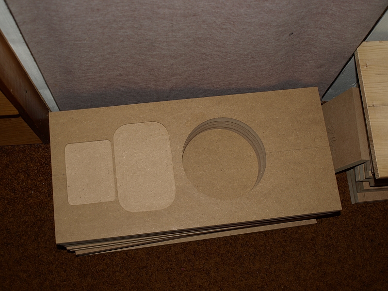

Nedělní plán = vyfrézovat otvory pro ARN 669 do 4 ks ozvučnic je splněn !

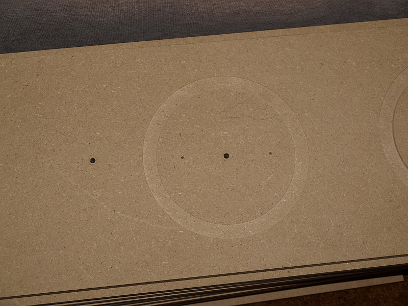

A tady je ta finta : pod obráběnou deskou je ještě jedna. Je tam nejen proto, abych se neprofrézoval do stolečku, ale taky na tohle : do této desky se 2 vruty přišroubuje obráběná deska ve středovém kruhu, který by po odfrézování celé tloušťky horní desky jinak odpadl. Takto nevypadne vodicí střed a jde frézovat celý tloušťka obráběné desky :lol: Ještě jsou tam vidět otvory po vrutech a částečné profrézování ...
