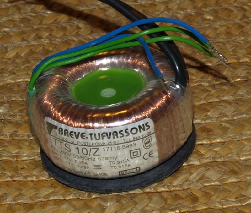

1. trafo je polsko-švédský výrobek firmy Breve-Tufvassons s těmito parametry: P = 10 VA, primární napětí = 230 V (AC), sekundární napětí = 2x 17 V (AC), sekundární proud = 2x 0,29 A max.
Cena distributora TME (http://www.tme.cz) je cca 290,- Kč bez DPH za kus.
změřeno (napětí v síti = 228 V) následující:
a) primární proud naprázdno = 1,1 mA
b) napětí sekundáru bez zátěže = 22,5 V
c) napětí sekundáru (zátěž 123 mA) = 20,9 V (tomu odpovídá vnitřní impedance trafa cca 12,97 ohmu)
d) napětí sekundáru (zátěž 229 mA) = 19,4 V (tomu odpovídá vnitřní impedance trafa 13,53 ohmu)
orientační kontrola magnetizace jádra naprázdno (případného přesycení) - oříznutí je stejné, jako u sítě samotné, takže lze usuzovat, že se
to trafem nezhošilo ... sice by se musely asi přesně ty grafy od sebe odečíst bod po bodu, ale zdá se to OK.

Takže se zdá, že se jedná o přibližně srovnatelné výrobky s tím, že trafo Indel je trošku tvrdší (taky má větší klidový proud primáru 1,5 mA > 1,1 mA),
ale Breve-Tufvassons je zase díky elegantní konstrukci zalitého středu s pohodovým upevněním, šikovnými rozměry (je menší ... průměr 53 mm, výška 27 mm) zajímavější ...
