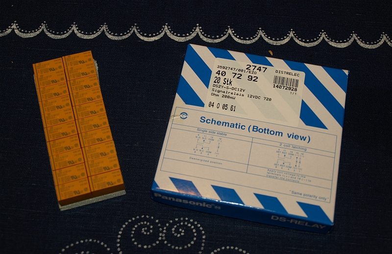

Jak jsem se zmínil v viewtopic.php?f=6&t=190&p=3764#p3764, nějak se mi nedostává vstupů pro veškeré zdroje signálu (asi nejsem sám) a tak chystám rekostrukci původního projektu BAXI (Baxandall).
Zatím se to narodilo jen v hlavě a na papíře a protože na to budou potřeba kvalitní relé Panasonic pro zpracování malých signálů, tak jsem je objednal.
Mám radost - před pár dny dorazily.
Počítám, že konem měsíce na tom začnu pracovat. Skřínku už mám taky. Většina elektroniky se přestěhuje ze stré skřínky BAXiho a něco se přidá ...

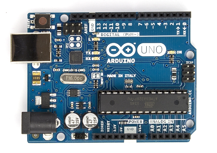

Tak po připomínce Maja jsem se rozhodl výrazně změnit způsob řízení budoucího, rekonstruovaného zařízení.
Nový systém bude používat mikroprocesorové řízení, které bude využito na moderní, efektivní přepínání 8 vstupů zařízení.
Jak hardware, tak zejména i software už je odladěn, takže už zbývá tradičně "jen" ta práce finální ... mechanika a výroba PCB.
Obvod využívá Arduino UNO - levný, robustní vývojový kit založený na mikroprocesoru ATMega328 ... http://www.arduino.cc/

Teď už chybí jen 8 tranzistorových spínačů, které budou spínat relé Panasonic a je to ... Mám radost
BTW: ta mini tlačítka jsou bez aretace - obvod si informaci uloží elektronicky. A co je důležité - rozměry řídícího modulu jsou pouze 6,85 x 5,33 cm !! http://www.farnell.com/product360s/ArduinoUno.php

Uvažoval jsem o tom, ale asi je to zbytečný ... Komplikuje to návrh SW ... A že bych byl natolik línej, že by mi vadilo, že po zapnutí zařízení je vše vypnuto a že když budu budu třeba zapínat MGF1, že musím stisknout tlačítko MGF1 ? To nehrozí. ...S499.1023 píše:Nechci Ti do toho rejpat, ale nepřišlo by Ti logický, aby si to pamatovalo poslední navolený vstup?
Ale jo, jde to. Znamenalo by to při každé volbě zapsat do EEPROM číslo aktuálního vstupu a smazat starou volbu. Po spuštění pak nejprve načítat EEPROM paměť ...
BTW: důvod je i trochu technický : počet zápisů do EEPROM paměti je omezený. Dle výrobce Arduina vydrží EEPROM paměť minimálně 100 000 zápisů, což není moc. Jiné zdroje uvádějí, že "snad" paměť vydrží až 1 200 000 přepsání. To je otázka ... Tak jsem to neřešil.
