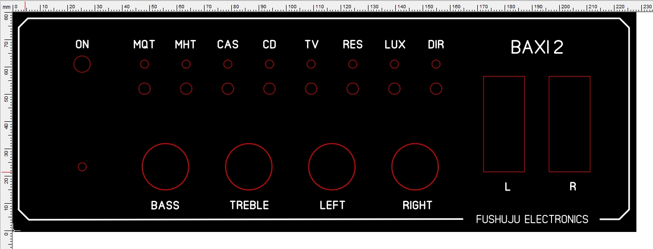

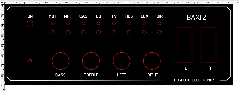

Návrh rozmístění - detaily: je to jen pracovní náčrt - spíše slouží pro přesné vrtací šablony atd. A protože je v měřítku, ukazuje poměry vzdáleností ... (skutečné rozměry zepředu : 228 x 80.5 mm)
Tak tu šachuju s rozmístěním - moc možností není - po velkých manévrech se sháněním dílů atd. to dopadlo takhle (grafický náčrtkový návrh, realizace teprve bude ...) - protože jsem sehnal "bastl PCB s připravenými pozicemi v rastru 2,54 mm a vývody mikroswitchů jsou pochopitelně taky v palcovém rastru, upravil jsem rozteče mezi LED a SWITCHI tak, aby se tato desky dala upravit a použít. odpadlo mi leptání a přesné vrtání spooousty otvorů a spojů Sice mi určitě nějaký estét řekne, že nemám kraje řad spínačů a LED diod nad potenciometry pod ními - ale je to jen o kousek a vzal to ďas ...
Originál 1:1 velikost je zde : http://www.ps-service.cz/BAXI2/rozmisteni3.jpg
Knoflíky atd. už budou v rovině a ne ta minulá provizorní prasárna s rozhozenými osami v malé krabičce ...
Takže teď konečně se zdá, že jsou uzavřeny otázky, co kde bude, tak se začne vrtat a vyřezávat skřínka ...
Jinak na vysvětlenou :
V horní řadě vlevo je vypínač (dole pod ním LED vypínače) a pak v té horní řadě dál je 8 ks 3mm LED diod a pod tím 8 ks mikroswitchů jednotlivých vstupů.
Pod tím jsou potenciometry - význam je jasný.
Pokud o zkratky nahoře (na dlouhé texty kašlu, je to jen pro orientaci a taky není místo ...):
zleva:
MQT ....... Magnetofon Tesla B116 QT (čtvrtstopý) - kotoučový
MHT ....... Magnetofon Tesla B116 HT (půlstopý) - kotoučový
CAS ........ Kazetový magnetofor AIWA AD-F800
CD ......... CD přehrávač Denon DCD-1500II
TV ......... Linka od TV a BlueRay přehrávače Panasonic
RES ........ Rezerva
LUX ........ Luxman (zpětná smyčka od zesilovače, sloužící k nahrávání atd. z dalších vstupů, které jsou přímo připojeny k Luxmanu - gramofony, tuner a AKAI GX-630DB). Tato poloha je s vřazeným korektorem Baxandall)
DIR ......... Direct (zpětná smyčka od zesilovače, ale bez korektoru Baxandall)
Kdo nezná mého starého BAXIho, tak indikátory na návrhu vpravo jsou tyto :
BTW: Jinak (to už jsme probírali ve staré verzi BAXI): ten korektor je tam pro eventuální úpravy zdroje signálu v případech, kdy bude kmitočtová korekce nutná. Elektronika je osazena OPA 134PA (Burr Brown), takže kvalita je super.

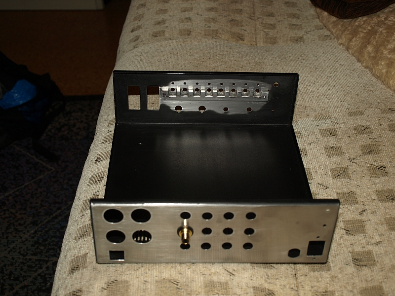

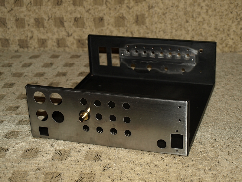

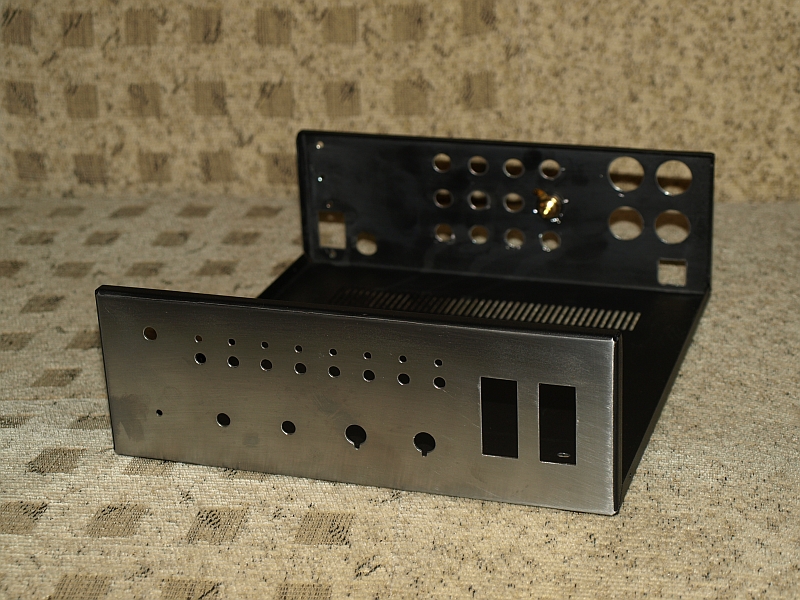

Tak jsem trochu pokročil - konečně je za mnou ta odporná práce s vrtáním a broušením předního a zadního ocelového panelu.
Pár fotek z výroby:

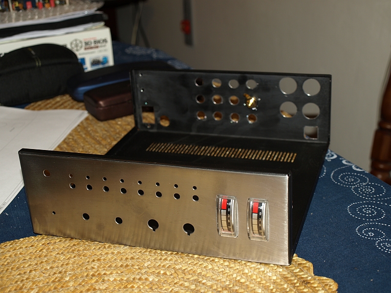

Hotová většina prací na předním panelu, pozicování původních (BAXI) a nových (BAXI2) dílů

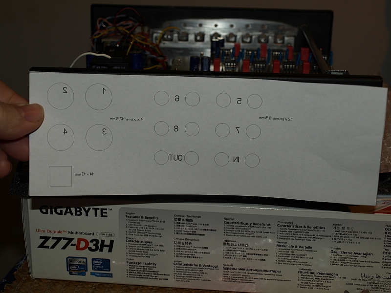

Rozmisťování otvorů na zadní stěně (ve finále se ta přesná kresba z grafického software nalepí na panel a poměrně přesné vrtání může začít
(skutečná maska je vytištěna i s osami kvůli středu otvorů)
Plánovaná konstrukce: vzadu (vpravo) procesorová deska řízení elektroniky přepínání vstupů, blíže (střed vzadu) nad sebou 4 desky s precizními
audio relé Panasonic, vzadu (vlevo) pomocný zdroj elektroniky řízení a napájení relé (záměrně oddělan od hlavního zdroje na druhé straně,
aby se nepřenášely případné rušivé impulsy spínání relé do audia (navíc původní zdroj ba to neutáhl a nemá správná napětí)
Síťový spínač je umístěn vzadu a ovládá se lehkou duralovou tyčkou ... podobný systém používá třeba Tektronix v osciloskopech.
Důvod je prostý: netahat silovku celým zařízením na přední panel (zdroj brumu ...).

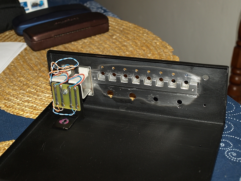

Provizorní pohled na nenastříkaný předek bez potenciometrů, LED a spínačů ...

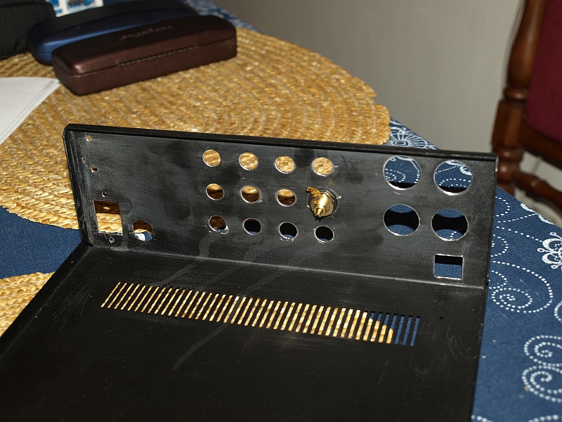

Vpředu a vzadu vše vyvrtáno a přebroušeno před stříkáním černou matovkou ...
Pohled zazadu dtto (cvičně namontován 1 cinch ...)
Pohled zepředu na vyvrtaný a přebroušený přední panel
Detail přilepeného držáku mikrospínačů (Epoxy)
Zadní panel připraven na stříkání i zevnitř ...
S měřáky to bude vypadat dobře (až to bude matně černé) ...

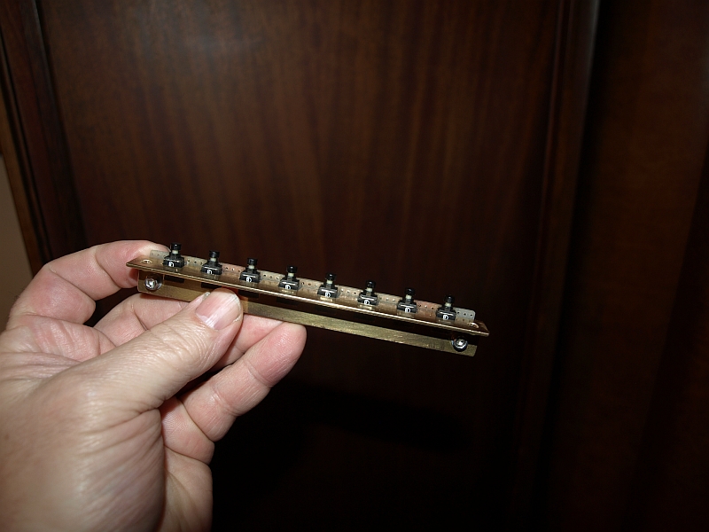

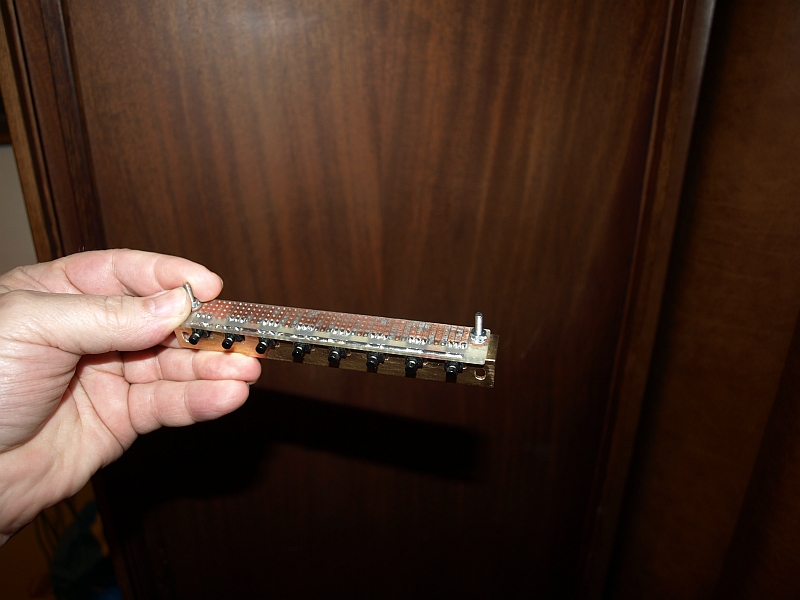

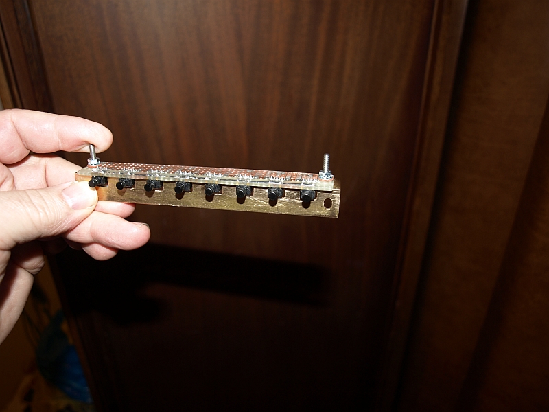

Držák mikrospínačů, vyrobený z testovací desky (kdo by nevyužil šuplíkovou zásobu, zvláště, když jsou i vyvrtány správné dírky
(nemyslím ty v řadě, ale hlavně ty, co drží ty mikrospínače ...). Ty přečnívající šrouby nahoře ponesou obdobnou destičku s LED ...
Pohled na tlačítka zespodu ...
Takhle to přijde namontovat a napozicovat na nalepený držák na přední panel (destičkami i tímto držákem lze pohybovat ve 2 rovinách,
takže přesné nastavení tlačítek do středu vavrtaných otvorů je dílem pár sekund).
Teď se ještě vyleptají desky relé, pomocného zdroje a 2 mini destičky pro 4 ks DIN 5 (které jsou tentokrát v provedení do PCB z technických důvodů).
Již nejsou použity ty ošklivé plechové DIN 5 s ušima ... Ve dnu přijdou vyvrtat otvory pro na sloupcích stojící prvky a může se stříkat.
A následně zapojovat
Pár fotek z výroby:

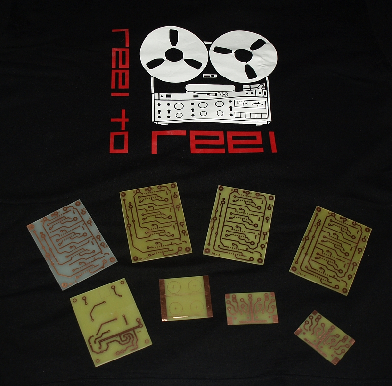

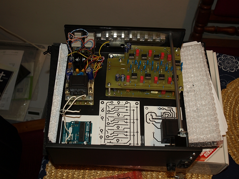

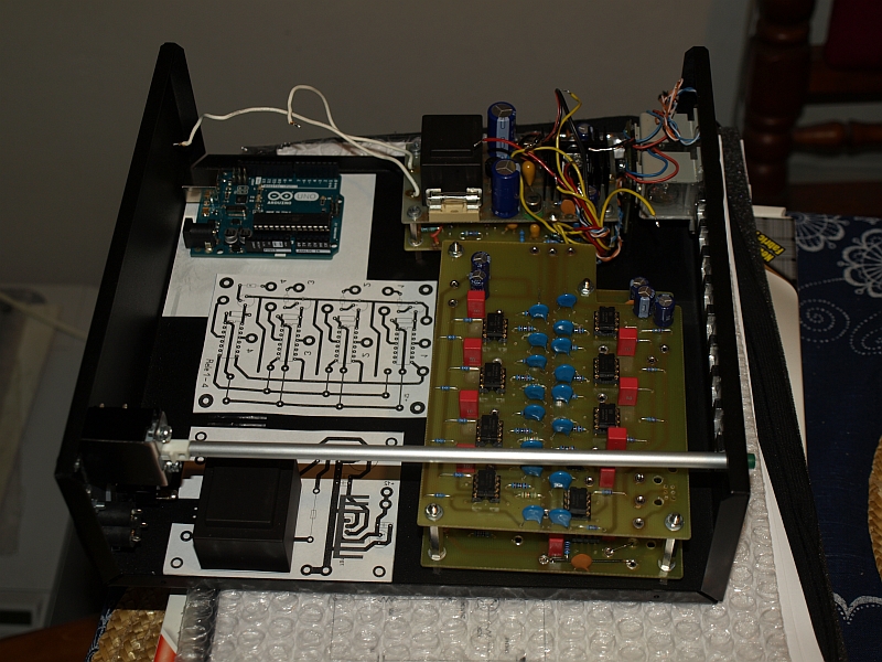

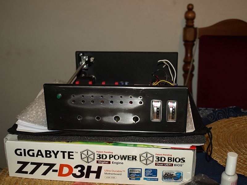

Tak další etapa - chybějící PCB jsou na světě ... (jako vždycky se to všelijak od blesku leskne ... ale o to teď nejde, finální fotky budou až ze zařízení)
O víkendu vyvrtat, osadit ... upevnit - vše zkontrolovat, demontovat, nastříkat definitivně skřínku na elegantní černou matovku ...
a může se finálně montovat a zapojovat ...

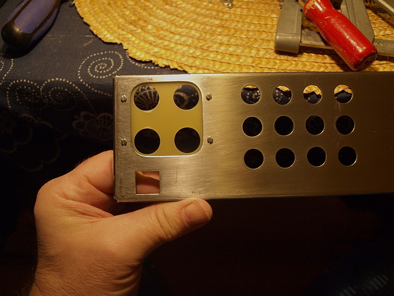

BTW: ty 4 otvory pro DIN5 na zadním panelu vlevo už jsou historie. Změna konstrukce = proříznuto mezi nimi do tvaru oválného čtverce (rádiusy zůstávají ...).
Fotka bude až z hotového ...

Ne ne ... ale všiml jsem si, že mi jedna díra (ta vlevo dole) vůlí ve stojanu vrtačky trochu ujela doprava (prostě, jak píše třeba Tomáš - tohle chce sloupovku ...) a i když šlo ani ne o 0,5 mm, vypadalo to hnusně a blbě by se to dělalo,S499.1023 píše:ty 4 otvory pro DIN5 na zadním panelu vlevo už jsou historie
Zbavil ses stopatnáctek?
tak jsem to v dané situaci vyřešil jediným možným způsobem a to proříznutím mezer mezi otvory a jemným dopilováním těch 1/4 oblouků a navazujících rovin tak, aby rovné úseky byly pravoúhlé - a ten subpanel zezadu, co ponese ty 4 DIN5-ky, se jednoduše vycentruje do prostoru toho velkého otvoru ...
Samozřejmě i ten subpanel z Cuprextitu bude stejně jako panel skřínky matově černý ...
