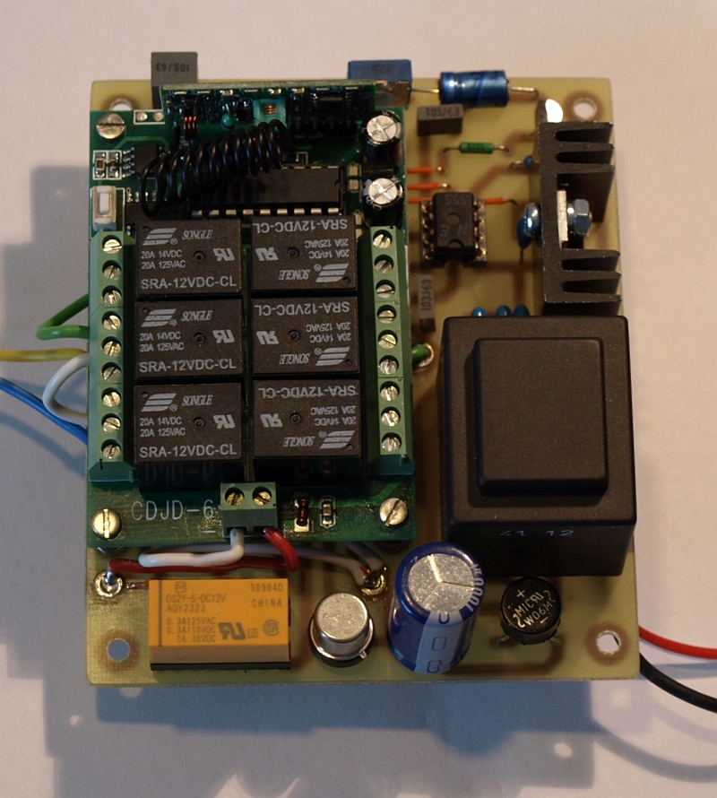

Tak výzkum ukončen ... kdyby měl někdo následující problém, mám řešení:
Většina magnetofonů, vybavená Remote konektorem, potřebuje na aktivaci záznamu z bezpečnostních důvodů, poslat na PLAY a REC najednou impuls. Je to kvůli ochraně proti náhodnému smazání.
Jednotky dálkových ovládání (rádiové) ale většinou generují pouze jediný impuls v čase ... neboli aktivují jen jeden výstup. A i když na ovladači stisknete 2 tlačítka najednou, aktivujete tím jen jeden kanál (ten, jehož tlačítko jste stiskli dřív ...).
Řešit to tak, že na výstupu aktivujete od signálu REC současně REC a PLAY nejde. To by bylo veliké riziko, že něco smažete.
Zvolil jsem logicky správný postup, imitující činnost, kterou provádíte ručně:
a) stisknout REC a vytvořit od okamžiku stisku tohoto tlačítka impuls délky 2-3 sekundy, který teprve posíláte dál ...
b) pak stisknout PLAY do časového limitu těch 2-3 sekund
A je to.
Odzkoušeno a teď se tvoří PCB ... a krabička. :hahahihi:
Ale protože tu simultánně marodím, jde mi ta realizace jako psovi pastva ... :scare:

Příspěvek od Petr.116 » pát 23. kvě 2014 10:03:31
Takže už je PCB vyvinuto, osazeno a otestováno ...
Teď už to jen umístit do krabičky Hammond ... a propojit s konektorem DO AKAIe ... :good2:
