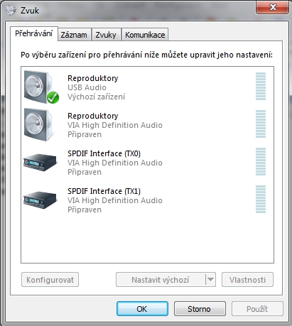

Připojil jsem zařízení k PC - našlo ho to jako USB audio:
Zvuk je pefektní ... u připojení optikou se mi líbí naprostá nezávislost na zemních potenciálech ... tudíž brumy nejsou ...
