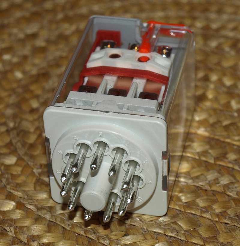

Ahoj lidi,
s velkým potěšením jsem dnes zjistil, že patice pro Remote na Akai stroje (a mám pocit - nejsem si jist - že to je i u Pioneer a ještě někde ...) je kompatibilní s následujícím sehnatelným relé (jde o kvalitního výrobce Carlo Gavazzi):
http://www.gme.cz/relercp11003230ac-p634-527
http://www.gme.cz/img/cache/doc/634/527 ... heet-1.pdf
Takže super - je z čeho ten konektor vzít - ověřeno na mém Akai GX-630DB ...
Hurá

Vždyť jsem ti to psal a posílal ti fotku...
Re: Remote control AKAI
To už jsem stihl zapomenout, ale hlavně jsi tehdy nenapsal zdroj ... nemá cenu, abys to za 136,- Kč kupoval Ty a za stejné prachy poštovného posílal mně ... leda na srazu. A to ještě člověk do okamžiku, než to donese domů neví, zda to mírami sedí (průměry pinů a roztečná kružnice). Samozřejmě i tak díky za ochotulibor píše:Vždyť jsem ti to psal a posílal ti fotku...
No jestli vydržíš do srazu, tak ti jich vezmu, mám jich dost (starších, použitých).
Dík, ale asi sis nevšiml, že jsem doma fotil svůj vlastní nový koupenýlibor píše:No jestli vydržíš do srazu, tak ti jich vezmu, mám jich dost (starších, použitých).
Aha. Tak třeba vezmu Majovi, jestli bude chtít...
Já to budu dávat dovnitř akaie, takže bez konektoru.

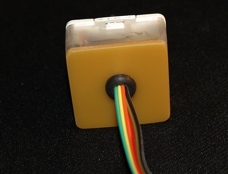

Tady je konektor (před zaklapnutím víčka), upravený ze zmíněného relé ...
a) opatrně odštípáno relé, odpájeny vývody, vyčištěny trbičky konektoru, zabroušen zbytek patice, připájen páskový vodič
b) uříznut kus průhledného víčka a zabroušen do roviny, přilepen kus kuprextitu, zabroušen podle plastu víčka a vytvrtán otvor pro průchodku ...
a je to ...
a je to ...

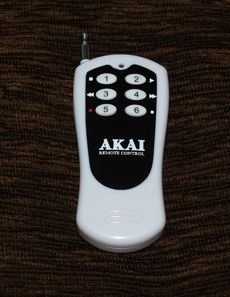

A je hotovo:
ovladač - šla by ještě demontovat ta prutová teleskopická anténa ... má to obrovský dosah i bez ní ...
To tlačítko 6 je zapojené na vývod PAUSE na konektoru AKAI a je funkční v případě, že se připojí GX-620 ... u mé GX-630DB není (zatím) obsluha odkroku pausy pomocí přídavného solenoidu.
Třeba k tomu někdy dojde ...
