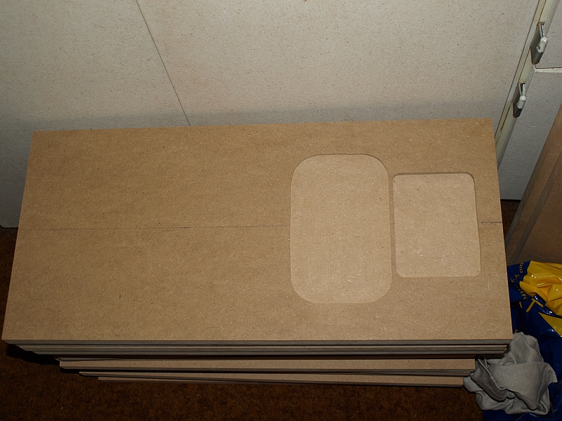

... zatím to vypadá takhle :
Uvažoval jsem nad frézováním skrz taky horní frézkou jako to už hotové zapuštění, ale je to dost pracné, zbytečně otupím nástroj a stejně to není vidět

Dnes jsem po dlouhé přestávce, dané spoustou práce a nemožnosti dělat na hobby, pokročil:
Mám oba dva páry předních MDF desek vyřezány a vyfrézovány - chybí jen finální sražení hran kvůli difrakci. Nebudu-li mít moc práce, pokusím se stihnout funkční verzi do srazu.
Do zapuštěných otvorů sednou ARE5808 a 5DR51441 poměrně přesně, ARN669 budou mít příruby zepředu - jako u TLU originálu. Pouze je bedna vyšší a trochu jiné poměry stran a reproduktory jsou výše od základny,
ale vzdálenosti od horní hrany a mezi sebou jsou identické jako u originálu ... takže charka by měla sedět ...
