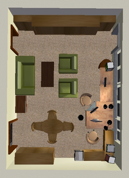

A bydlet a poslouchat se to bude takhle - docela mi dalo fušku do mého natřískaného pokoje dostat to audiocentrum ... :TheLastUnicorn píše:Libore, tam je to úplně jedno. Rámeček totiž již nadělá difrakcí víc, než dost. Lepší je poslouchat bez něj a jinak ho tam mít jen jako ochranu a dekoraci.
Je to v simulaci ta skřínka vlevo dole - ta simulace je šup šup ... jen aby bylo vidět, zda a jak se co vejde. Vlevo nahoře vstup z předsíně, vpravo nahoře dveře na balkón (ve skutečnosti bílé - plastové),
vlevo dole vstup z kuchyně - jsou tam shrnovačky, ale to ten SW neumí ... vlevo od pravé bedny je ČB laserovka, vedle rohové skřínky za mými zády dole (vpravo od audiocentra) bude na malém stolečku BAR laserovka.
Klávesnice před monitory jsem nemaloval ...
UFF - fakt jsem měl strach, že se to nevejde - ale vešlo ...
A sedět budeš na té skříňce vedle sedačky? Protože to je jediné správné místo z hlediska stereoposlechu. Vím že to není jednoduché, ale nešlo by to nějak přestěhovat? A bedny dát k té kratší stěně, jak by to mělo být?
A mamuta máš daleko od všeho... myslel jsem, že na něj dosáhneš ze sedačky

S dobře navrženou bednou to není s tím školním středem strojúhelníku pro stereo poslech taková krize. Proto s Majem bojujeme o každý detail v dodržení všeho, co pracně navrhl a odsimuloval, aby to bylo ve vedorovné rovině širší ...libor píše:A sedět budeš na té skříňce vedle sedačky? Protože to je jediné správné místo z hlediska stereoposlechu. Vím že to není jednoduché, ale nešlo by to nějak přestěhovat? A bedny dát k té kratší stěně, jak by to mělo být?
A i kdyby - copak slečnu, které si sedne do středu shodíš na zem, jen abys byl ve středu Ty ?
A pokud jde o dosažitelnost centra - čím víc je zašité, tím míň dojdou kritické věci (gramofony atd.) k úhoně. A čím víc vstáváš a chodíš, tím déle Ti klouby a ostatní vydrží ...
Větina lidí má techniku mezi repráky a neřeší to ...
BTW - a neříkej mu mamut
Kde je umístěna technika taky neřeším. Měla by být co nejblíže posluchače...ideálně vedle něj. V praxi to ovšem jde realizovat jen tehdy, když má člověk špéci poslechovku. Většinou ale člověk má k dispozici jen obývák, který funguje jako multifunkční místnost...a to se pak musí dělat kompromisy. Takže technika se prostě dává tam, kde je na ní místo.
Petře a nebylo by možné prohodit tu sedačku s tou skříňkou? Byl by to pak pro tu pracovní židli a fotele velký problém?
