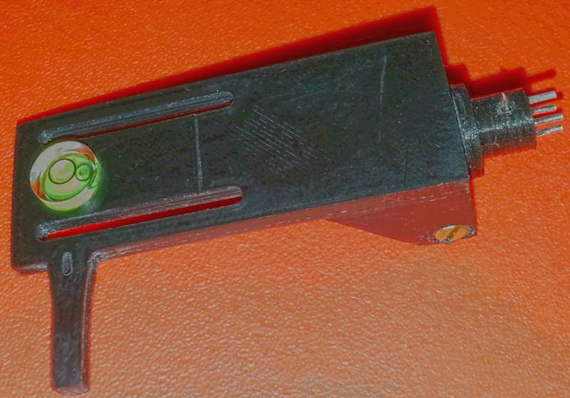

Model hlavičky pro P1101. Funkční model.

Hlavička přenosky pro raménko P1101, už jenom madýlko. Plně funkční prototyp. Seřiditelná ve dvou osách.:)

Moc pěkné, Petře :good2:
