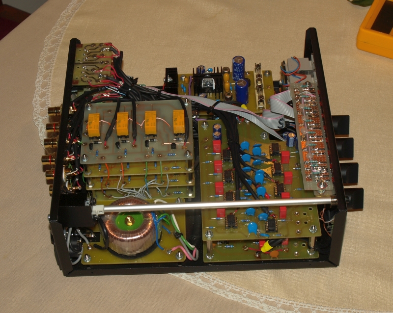

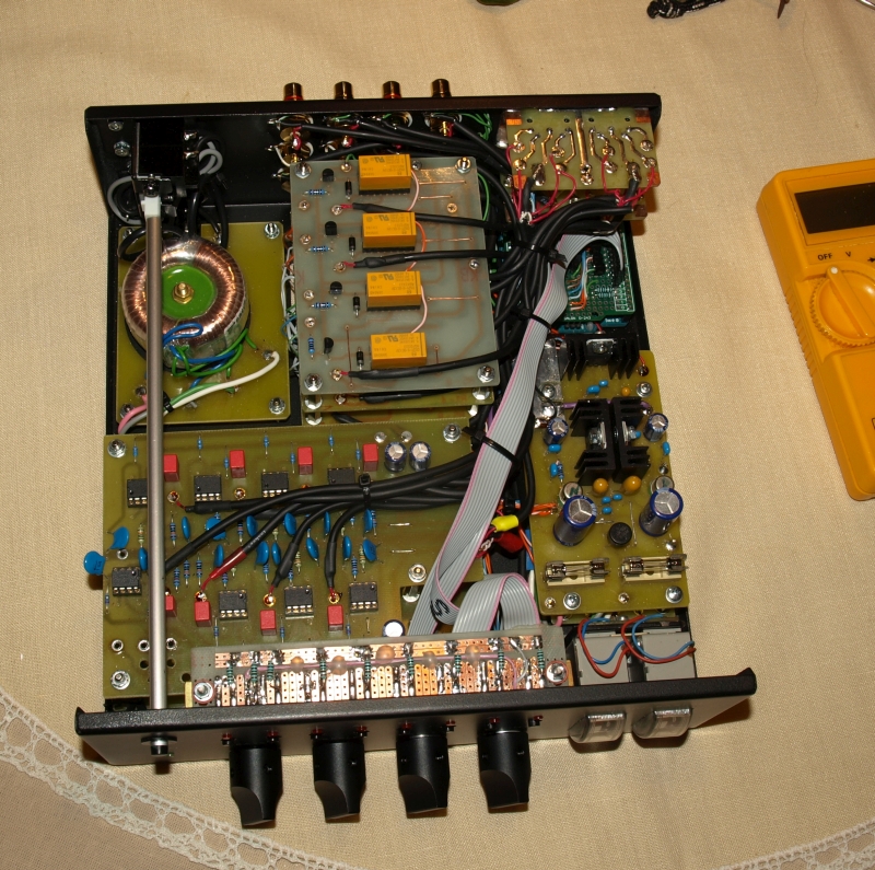

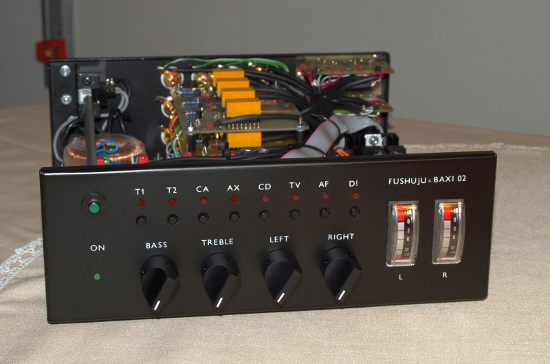

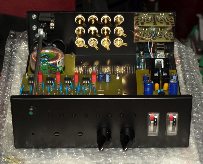

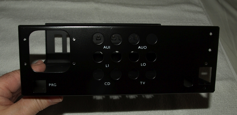

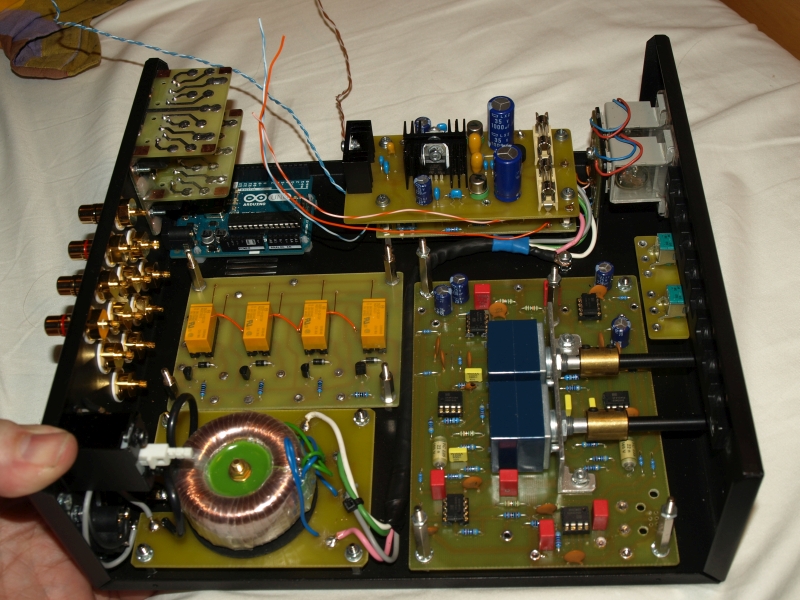

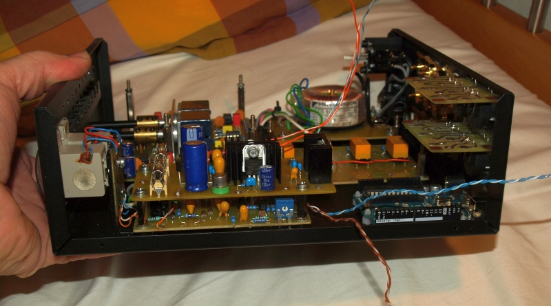

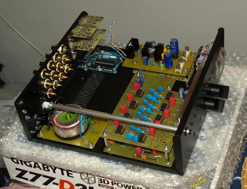

a) Vyroben držák trafa a trafo je upevněno (zatím nezapojeno) - BTW (to trafo se díky středovému uzalití s otvorem fakt dobře upevňuje)
b) Vyroben nový zdroj a je upevněn místo původního do patra nad zesilovač indikátoru

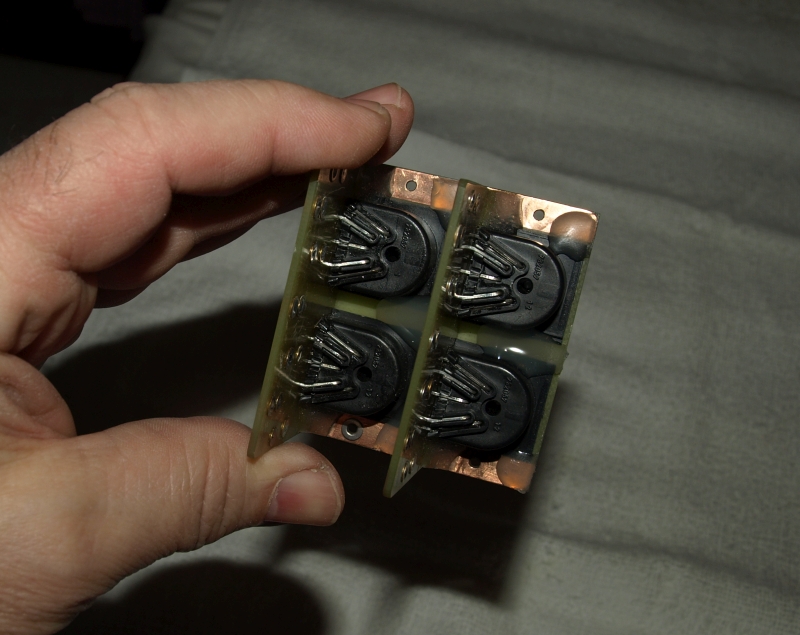

c) Vyroben nosný PCB pro potenciometry úrovně signálu (ty dva vpravo), potenciometry upevněny (nezapojeny)

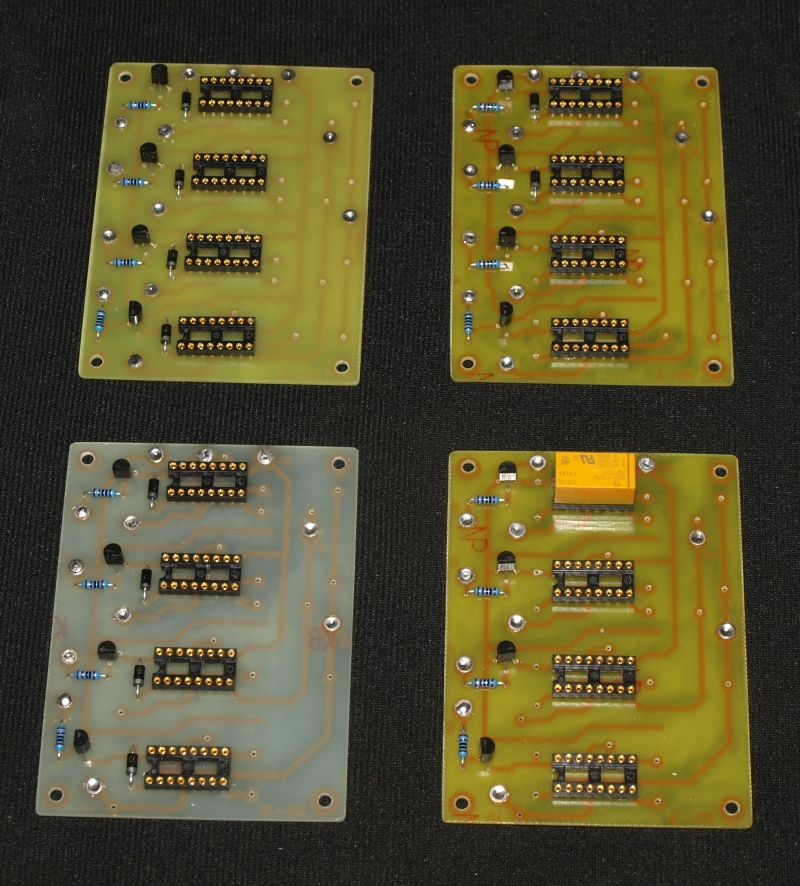

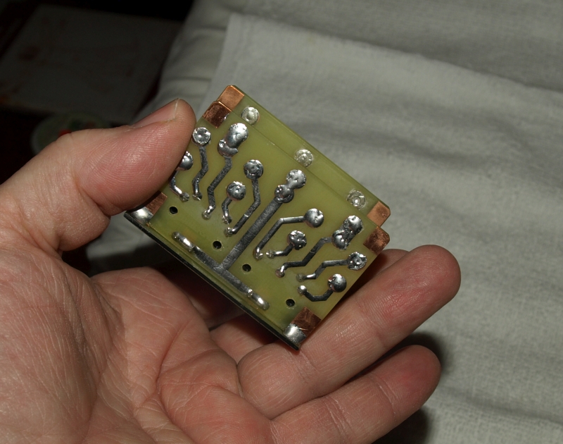

d) Osazeny desky relé (relé, spínací tranzistory atd.) ... tyto desky (4 na sobě) budou "bydlet" v tom středovém prostoru".
Na obrázku je na ukázku umístěno jedno relé Panasonic DS2Y-S-DC12V ...
... bohužel mi došly flyback diody (1N4007), takže pokračování zítra (bude-li čas ...). Pozn.: "flyback dioda" je označení pro ochrannou diodu, která je zapojena k induktivní zátěži (relé, motor apod.). Slouží k nezbytné
ochraně spínacího prvku (tranzistor apod.) před napěťovou špičkou, indukovanou ve vinutí cívky při vypnutí ...

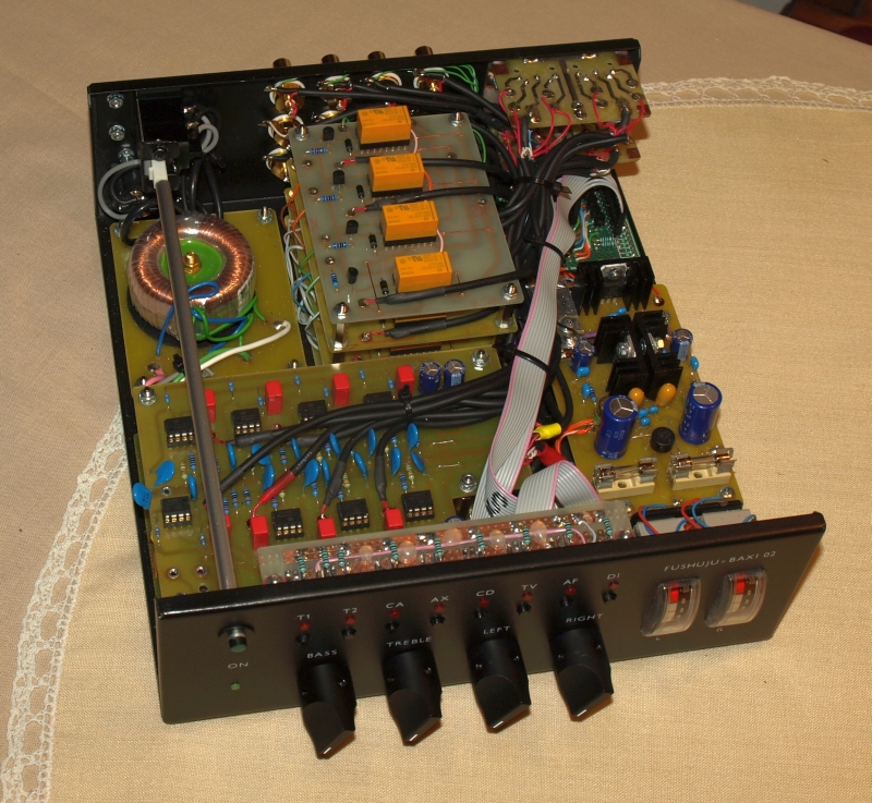

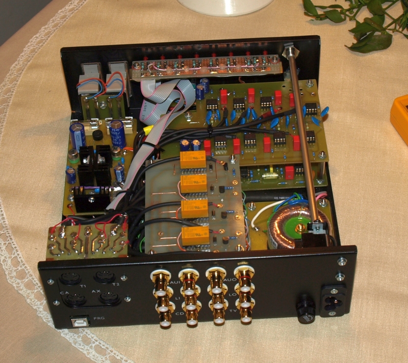

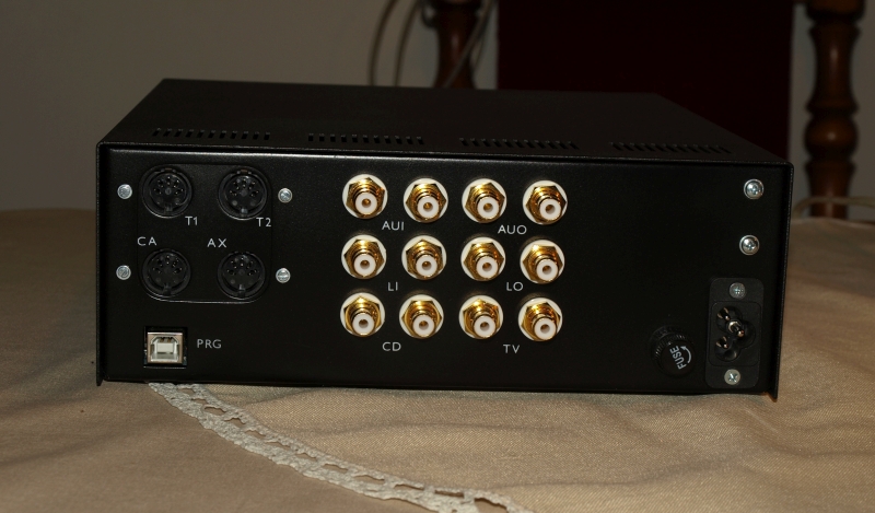

Nicméně už to začíná vypadat ...
