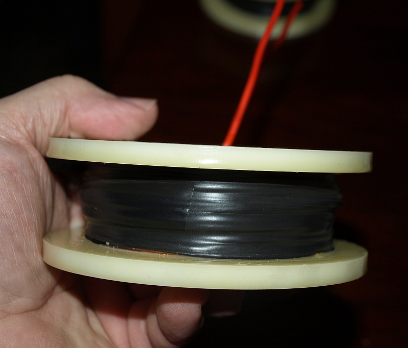

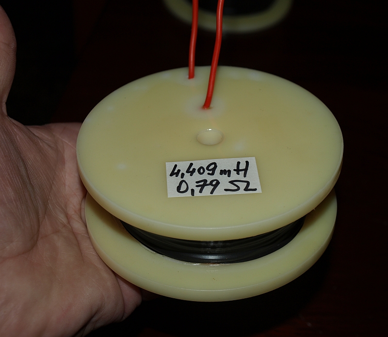

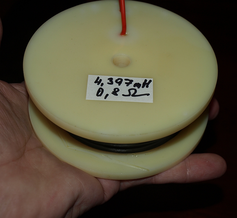

Tak konečně připraveny poslední komponenty modifikované výhybky :
nakonec nevyšly až tak rozměrově velké ... :)
Cu - drát průměr 1.33 mm
vnitřní průměr cívky = 40 mm
vzdálenost mezi čely = 26 mm
vnější průměr vinutí = cca 86 mm
(kostra - vnější průměr = 110 mm, stačila by 90 - 100 mm, ale raději jsem ji nechal udělat větší ... )
