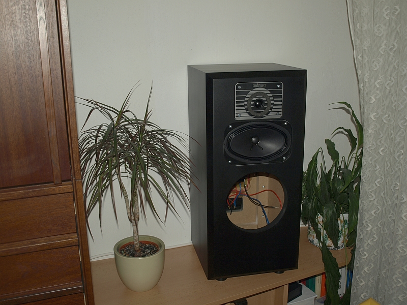

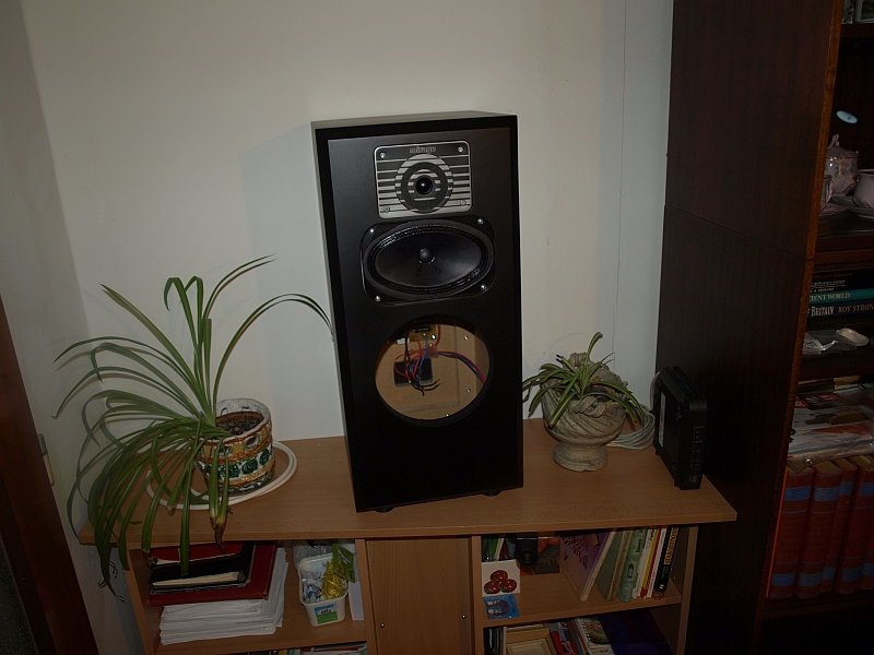

Kdybych měl černou těsnicí pásku na ARN669, už to mohlo být hotovo. Bohuižel je neděle, takže smolíček ... Takto je to zatím bez basáků ... zítra snad nějakou černou pásku seženu
![](../Repro_montaz/reprobox_montaz_2_1m.jpg)
![](../Repro_montaz/reprobox_montaz_2_2m.jpg)
![](../Repro_montaz/reprobox_montaz_2_3m.jpg)
![](../Repro_montaz/reprobox_montaz_2_4m.jpg)

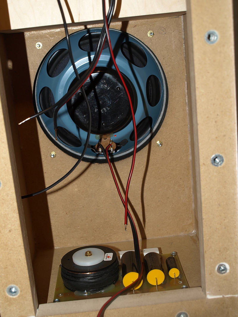

Domontovat basák, dozapojit a vytlumit ... hlavičky šroubů samozřejmě budou černé ...

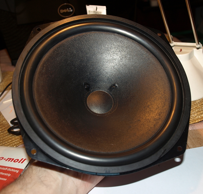

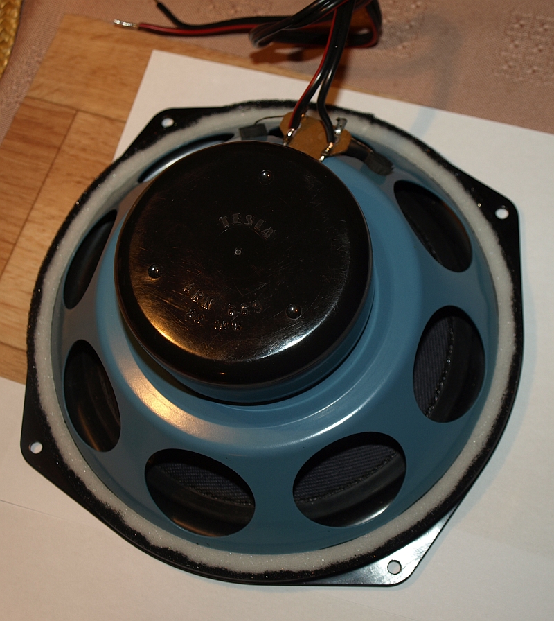

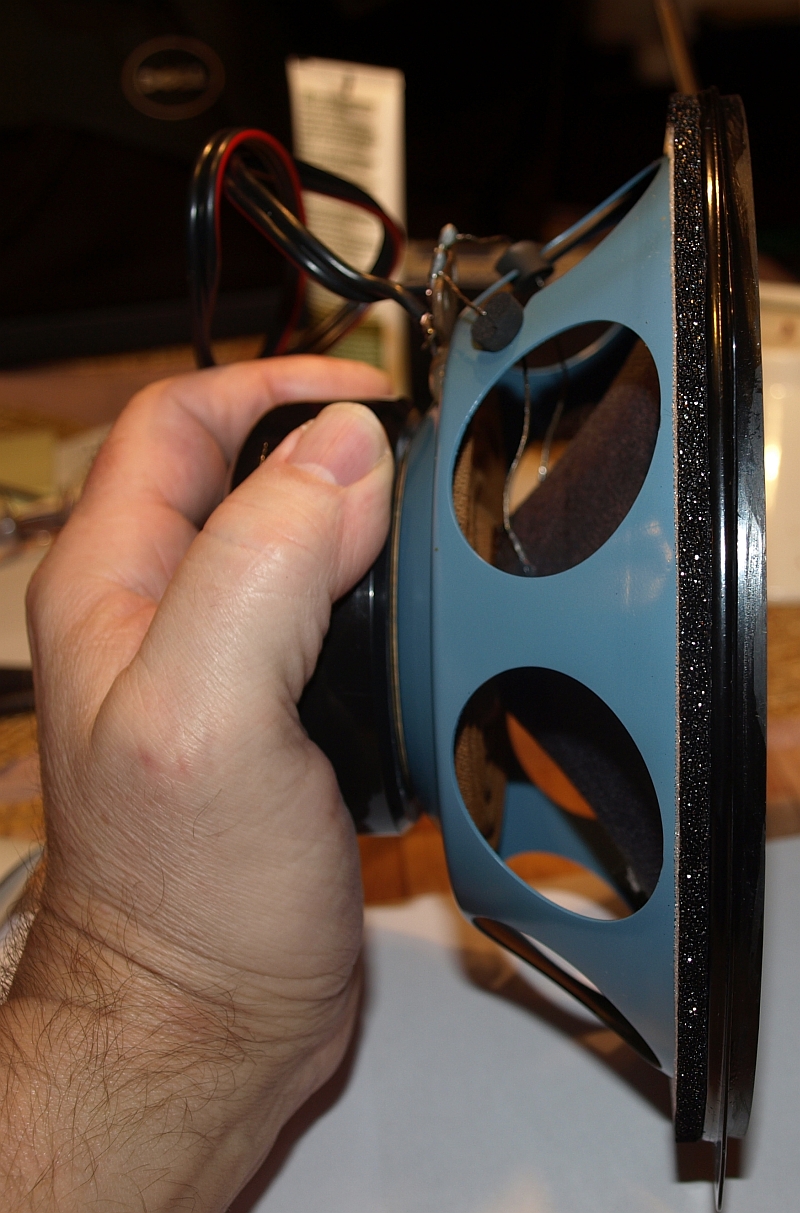

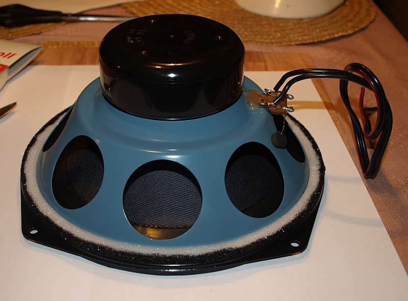

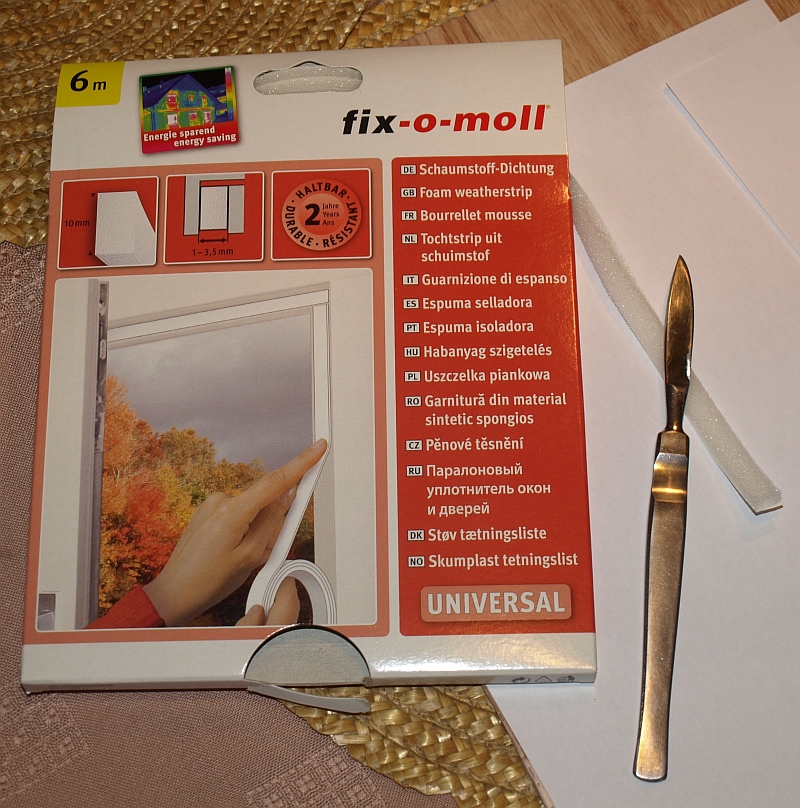

Připevnění ARN 669 zepředu skříně vyžaduje, aby mezi reproduktorem a přední deskou (ozvučnicí) bylo měkké vyrovnávací těsnění - tady bylo trochu úskalí, protože:
a) těsnění musí být měkké a ve zmačknutém stavu nepříliš vysoké (tak do 1 mm)
b) těsnění musí být za daných okolností černé (aby ze strany nebylo nápadné)
c) zadní strana koše reproduktoru musí být rovněž černá - zejména hrana (tento bod se vyřešil natřením polomatovou černou barvou, stejnou, jako "uši" vpředu)
Problém těsnění byl větší, než se zdálo. Optimální je molitanové těsnění do oken vhodné šíře, aby se nemuselo stříhat ... jenže je prakticky nesehnatelné těsnění přiměřené tloušťky v černém provedení.
Nakonec jsem použil opět tuš Koh-i-noor, kterou jsem pořizoval kvůli zlepšení vzhledu vybledlých membrán. Touto tuší jsem natřel opatrně vnější hranu nalepeného těsnění. Výsledek je skvělý.
Tuš se ještě trochu vpila - v okamžiku natření byla v hloubce cca 1-2 mm. Musí se počkat do druhého dne, aby uschla ...
V okamžiku, kdy se repro namontuje, molitan se stiskne na tloušťku cca 1 mm max. Ale ten z boku viditelný 1 mm je ČERNÝ - hurááááá

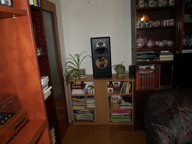

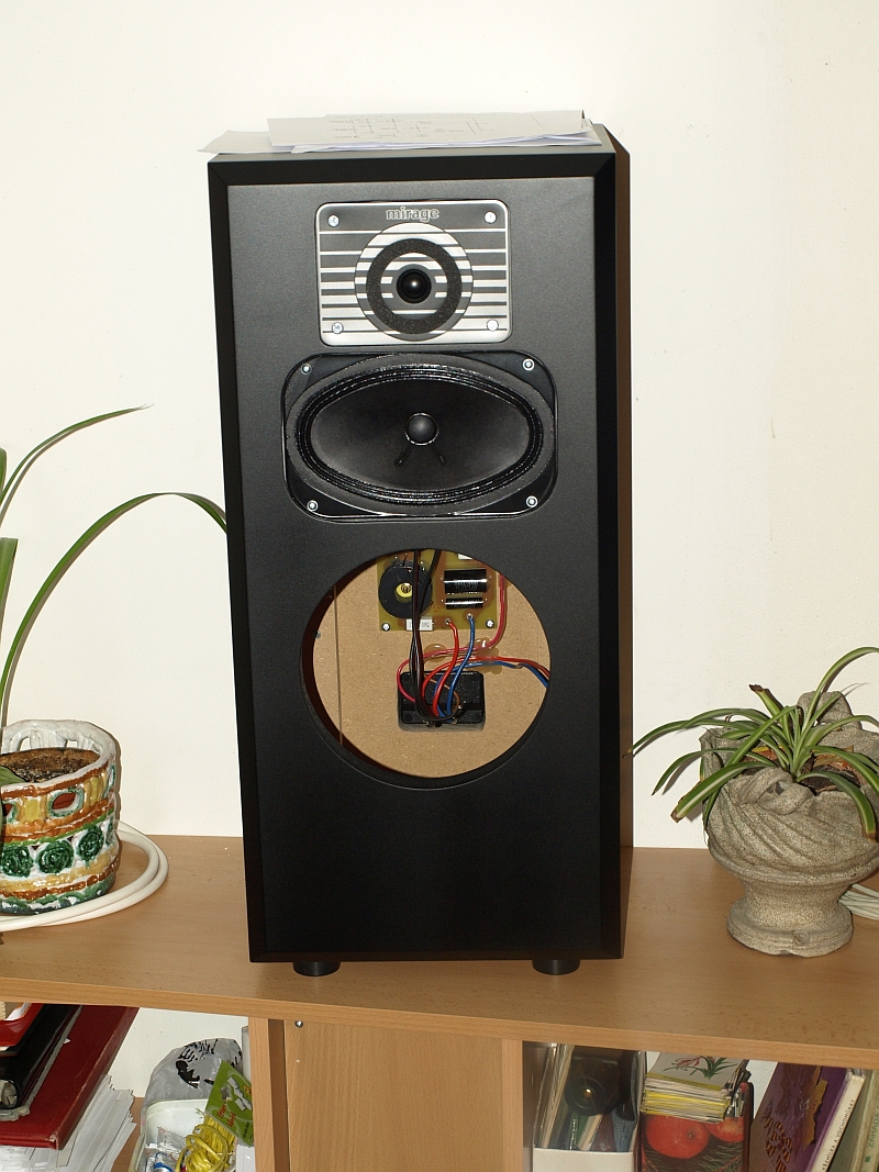

Tak už jen zapojit a vytlumit ...
![](../speakers/speakers_1.jpg)
![](../speakers/speakers_2.jpg)
![](../speakers/speakers_3.jpg)
![](../speakers/speakers_4.jpg)
... a zatřít šrouby černou barvou![No to je prdel ! :hahahihi:](./images/smilies/biggrin.gif)

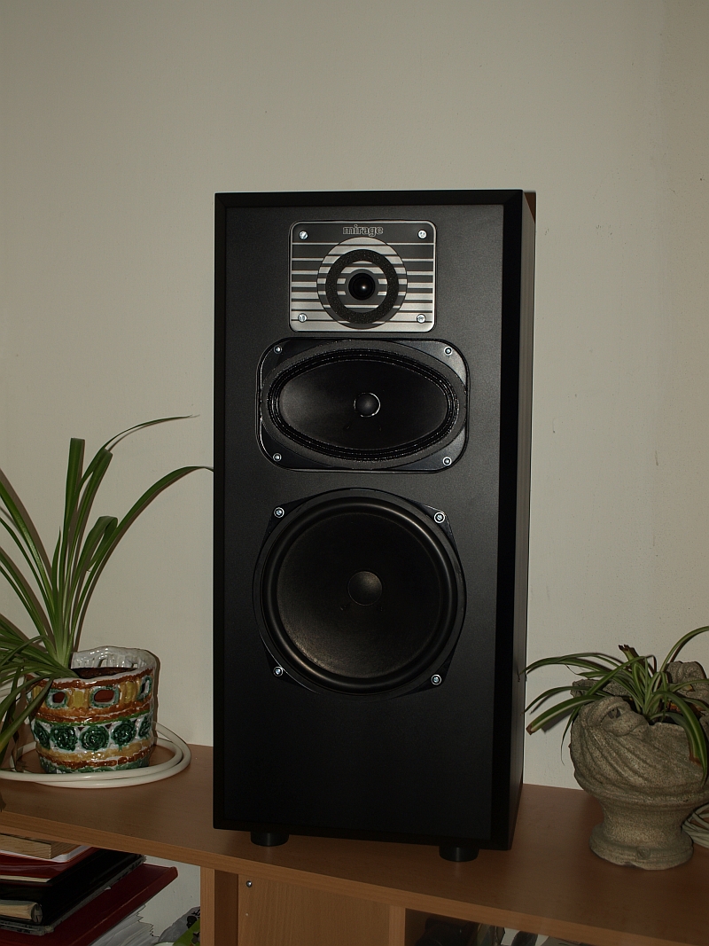

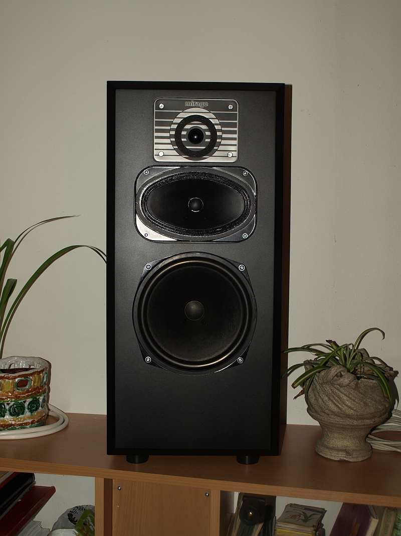

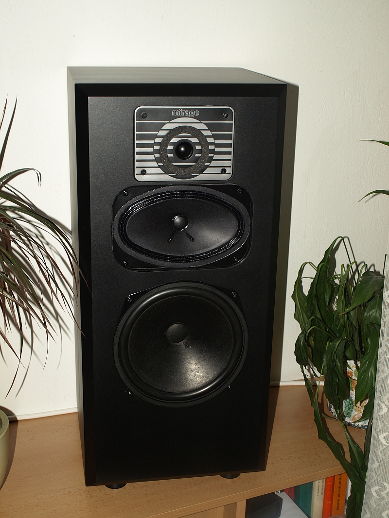

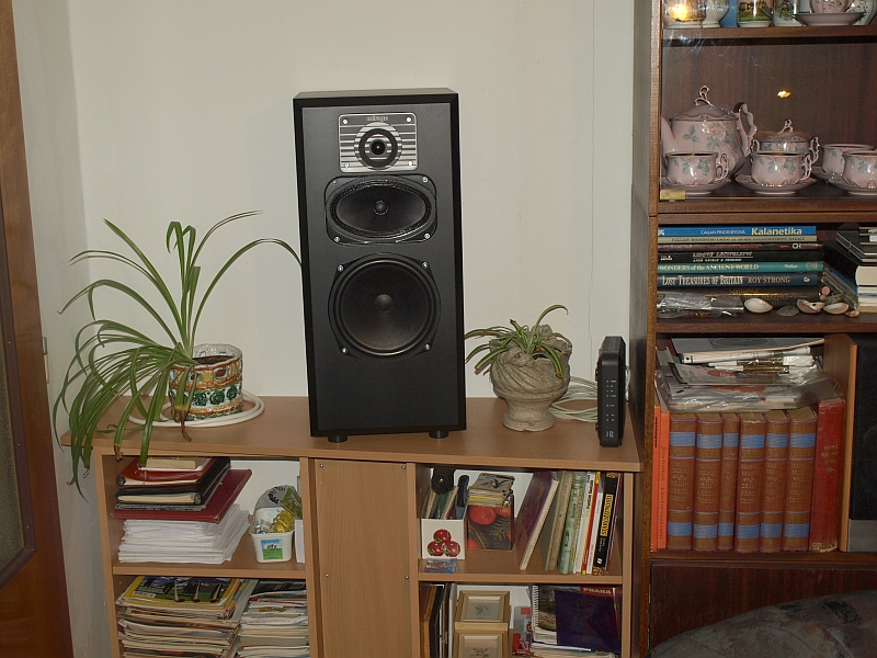

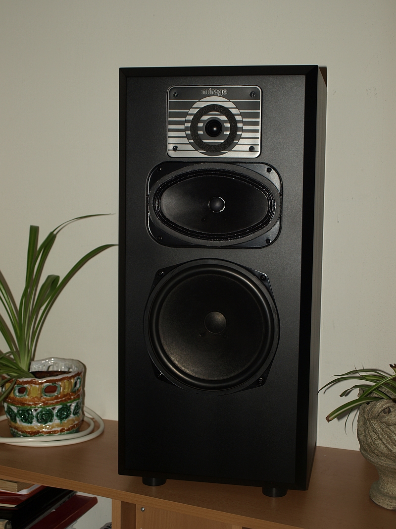

Ale nevypadají nejhůř, že ne ?
![](../speakers/leva_m.jpg)
![](../speakers/prava_m.jpg)
Co to povídáš ? Krásné a kvalitní nožičky Adam Hall z Prodance http://eshop.prodance.cz/4909/d-86647/S499.1023 píše:Našroubovat do bedny repráky a nezapojit je, to by mě nenapadlo :D. Mmch., proč mají ty krásné bedny ty hnusné nožičky?
... nejsem od konce háje, aby\ch tam rval kovové hroty
![Válím se smíchy ! :lol:](./images/smilies/lol.gif)
Hroty tomu nic nepřidají. "Odhmotňovací" hroty mají smysl POUZE tam, kde je potřeba omezit přenos vibrací z jednoho prostředí do druhého (omezením styčné plochy).S499.1023 píše:Je úplně jedno, jestli jsou ty hnusné nožičky z Prodance a jestli se jmenují Adam Hall :D. Bedny jako jediný z komponenty patří na hroty.
Např. u gramofonu omezí přenos vibrací z podložky na šasi ... U repráků je to kravina, protože slušná dobře vytlumená reprobedna se nemá co chvět - tudíž u repráků jsou hroty k ničemu.
