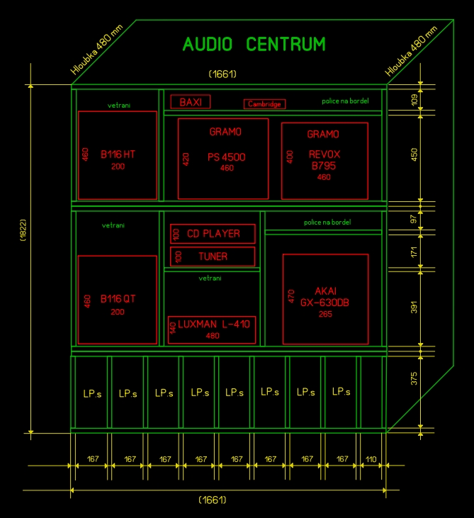

Ještě jsi mi neodpověděl, proč oba dva gramofony - zda si je hodláš pouštět oba a pokud ano, z jakého důvodu?

Ani se nedivím že rodina řve
Opticky by jsi tomu pomohl, kdybys ty police na desky měl v levém sloupci nad sebou. Ty dvě B116 bys dal dolů.

Re: Audiocentrum
A optimální pro AKAI ...

Hele a co nějak takhle:
-prostor pro desky je nepatrně zúžený, takže se ti tam vleze i ten Akai
-všechny tři díly mají stejnou výšku a stejné rozložení polic - takže to nevypadá každý pes jiná ves
-vnější rozměry skříně a rozměry přístrojů jsou podle tvého obrázku, takže by to mělo sedět...
-ty poličky pod CD a tuner a ty malé krámy by mohly být položené na takových těch kolících - takže by sis je mohl výškově posouvat (nebyly by přidělaná nafest - takže by ty tři skříňky byly vlastně úplně stejné. Taky by ty poličky mohly být třeba skleněné).
-díky těm univerzálním rozměrům by sis mohl ty přístroje různě prohazovat - nebyla by jasně daná police na jasně daný přístroj jak to máš teď ty
-ty části na gramodesky by měly zadní stěnu - takže by to ty skříňky zpevnilo
-časem pak můžeš skříňky různě kombinovat - jednu dát pryč a nechat na sobě dvě, nebo je dát do řady na zem apod...
-celkově je to takové vyváženější a kombinovatelnější...

Re: Audiocentrum
No B116 (nebo jakýkoliv MGF) jsem dolů dát nechtěl, protože kvůli prašnosti bych to musel zvednout aspoň na nějaký sokl (aspoň 10-15 cm) a to už by výška obsluhy GRAMO byla nepřijatelná ...libor píše:Ani se nedivím že rodina řveOpticky by jsi tomu pomohl, kdybys ty police na desky měl v levém sloupci nad sebou. Ty dvě B116 bys dal dolů.
Vím, jak vypadají počítače zákazníků, když stojí na zemi a jak, když výše ...
Desky už mi rodina radila dát nahoru ... ale lézt na židli (nebo schůdky) pro vinyl ... Jinak nahoru dám pračku. Sundáat se bude při praní ... Každý den se nepere ...
Gramofony klidně budu střídat, protože existují i desky, které jsou excentrické a s těmi by asi tangenciál měl problém ... nebo hodně křivé. A uvažuju o budoucnosti, kdy bych místo 33/45 mohl mít na PS4500 33/78 a mít v druhém headshellu vložku na staré relikvie ...
A poslední důvod je ten, že bylo rozhodnuto, že PS 4500 z domu nepůjde. A mít to někde ve sklepě ... nejsem vrah ...

Zapnuté počítače. Vzhledem k tomu, že ty B116 budou běhat asi nejméně ze všeho, tak klidně můžou být dole. Vypnuté prach nenasají...Petr.116 píše:Vím, jak vypadají počítače zákazníků, když stojí na zemi a jak, když výše ...

Toho místa pro vinyly máš málo ... to, že malé poličky budou na kolíkách a tudíž variabilní v mém návrhu není vidět, ale je s tím počítáno ...libor píše:Hele a co nějak takhle:

O magičích dole už jsem psal, navíc si zkus představit, jak zakládáš pásek do dráhy a klečíš nebo ležíš ?
Re: Audiocentrum
Místo pro vinyly lze rozšířit, střelil jsem to od oka. Ty police pro přístroje lze ještě zúžit.Petr.116 píše: Toho místa pro vinyly máš málo ... to, že malé poličky budou na kolíkách a tudíž variabilní v mém návrhu není vidět, ale je s tím počítáno ...
O magičích dole už jsem psal, navíc si zkus představit, jak zakládáš pásek do dráhy a klečíš nebo ležíš ?Je to strašně nízko ...
Celou dobu mám Revoxe doma na takové desce na kolečkách, čili asi 6cm nad zemí. Pásek zakládám, že k tomu kleknu na jedno koleno - problém mi to nedělá

JJ, vyváženější to je, ale jen zdánlivě, protože tam úžasně plýtváš místem:libor píše:Hele a co nějak takhle:

a) je-li police na desky vysoká na výšku AKAIe pro 26 cm cívky, t.j. 465 +70 = 535 cm (!) , je to MOC
b) je-li prostor pro B116 velký na šířku i výšku jako pro AKAI - dtto
Okometricky to líp vypadá, to souhlas, ale místo šíleně ztrácíš ...

Tak si nad deskama udělěj ještě vodorovnou poličku třeba na pásky - nebo ty baxandaly a cambridge apod
Taky tam ty svislé desky mezi přístrojema vůbec být nemusí...
Chce si to s tím pohrát, ale to cos navrhl ty je takovej mamut, navíc není moc univerzální - místo B116 nedáš nic jiného, u mě jo...

Ještě polička nad AKAIe ...
