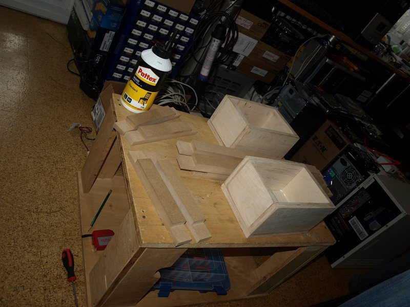

a) Kastlíky pro ARE 5808 jsou slepené a po vytmelení rohů se budou lepit na přední desku. A to bude poslední, na co se čekalo s přilepením přední desky na zbytek skříně ... takže přilepit a po vytvrzení srazit hrany frézkou ...
b) Včera jsem frézoval konce lišt, které ponesou přišroubovanou zadní desku (přesně) pro přeplátování ... teď to celé vlepit do skříně cca 26 mm od zadní hrany a slepit v rozích vzájemně - a případně následně vytmelit a zabrousit.

Kastlíky na ARE přilepeny na přední desky. Zítra přilepím přední desky ke zbytku ...
Velký obrázek na http://www.ps-service.cz/repro/nalepen_kastlik_1.jpg
Velký obrázek na http://www.ps-service.cz/repro/nalepen_kastlik_2.jpg
