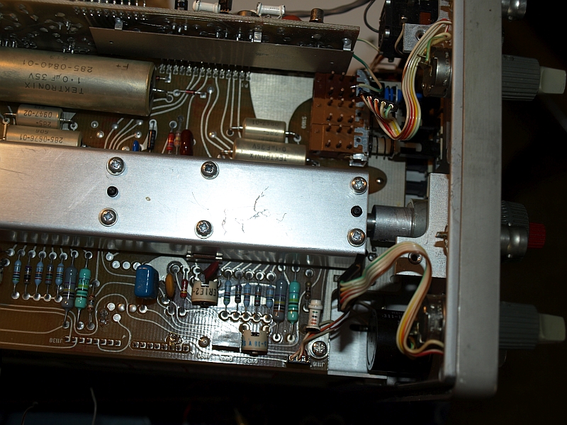

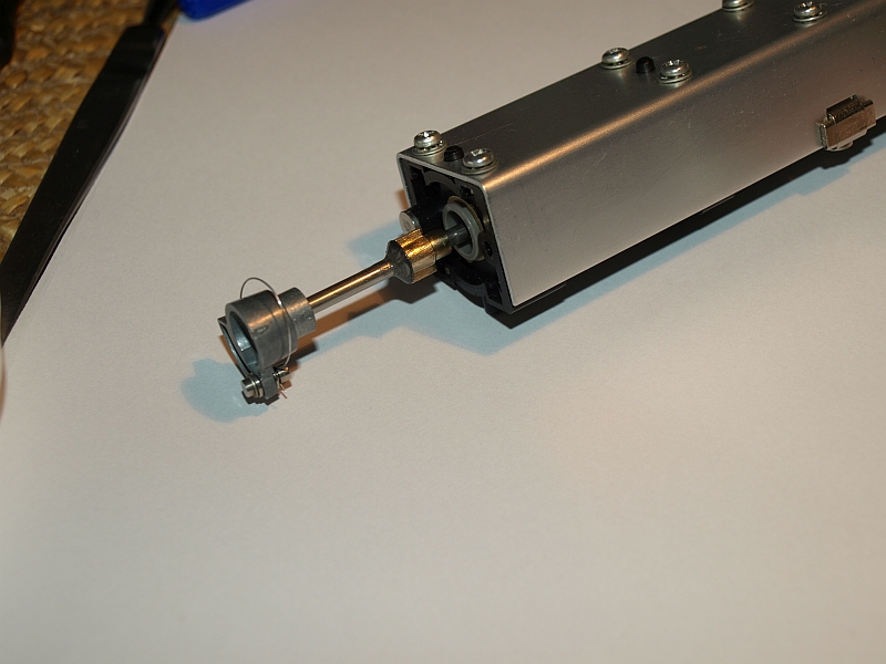

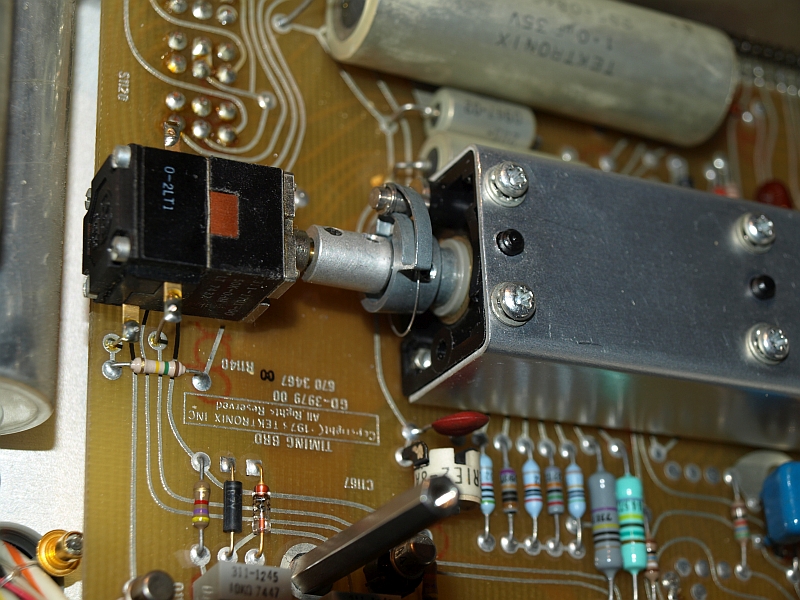

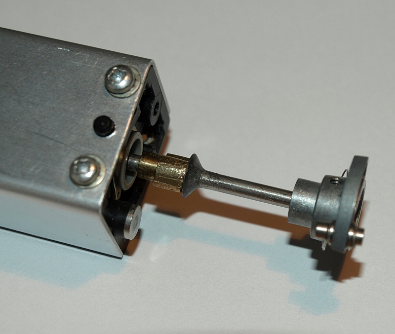

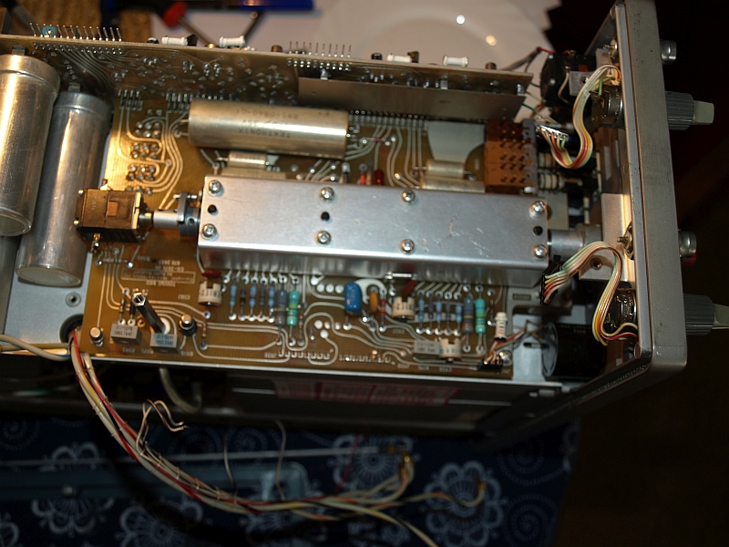

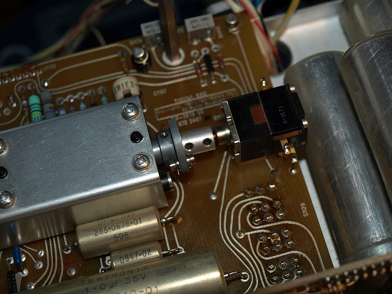

Pár dokumentačních obrázků z montáže:
Jedna poznámka: v průběhu řešení jsem si uvědomil omyl s celkovou funkcí, způsobený nulovými informacemi k té konstrukci. Není pravda, že B vačka je unášena jen při zasunutí
táhla. Naopak - otáčí se vždy. Za to hlavní vačka A se v okamžiku vysunutí knoflíku zastaví a dál se točí jen B.
Ta věc, zalitá v epoxydu vedle mosazného unašeče je originální "zakusovací" ocelová položka, která je pro jistotu zalita v pryskyřici.
Uvnitř vačkového bubnu je totiž direktivní pružinka, která dost značnou silou osově tlačí unašeč ven pro zajištění výchozí polohy.
Měla trochu snahu po trubce klouzat, tak jsem jí polohu posichroval trochou chemie ... :)
Ta litá věc na konci trubky mezi přepínačem a potenciometrem jemného nastavení frekvence je mechanismus blokace v určitých polohách ... (polohy 2,3 a 4) zleva.

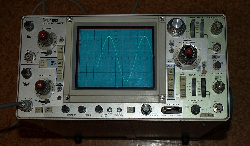

A finální ukázka - 100 kHz z mého generátoru (foceno bez blesku, Tektronix vypadá ošklivě, ale blesk neruší obrázek ...)
Totéž s bleskem - blesk dost přehlušil zobrazení základny A, který je zobrazena s menším jasem, ale škopek vypadá líp :hahahihi:
