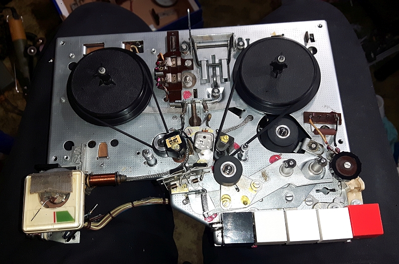

Tak jsem se pustil do repase starého stroje - libereckého mgf URAN.
Takhle vypadal, když jsem ho dostal:
Bude to ještě spousta práce, dostat tento poklad do pěkného a funkčního stavu.

Zatím je hotovo:
- odporná očista šasi
- rozborka přepínačů zasraných jako jetel, jejich pucovka a skládačka s promazáním spec. vazelínou ...
- úprava šasi pro upevnění pravého vodicího sloupku a jeho upevnění (nutné pro nový model setrvačníku)
- vyčištění, promazání a montáž unašečů z Pluta (ty byly hezčí - černé - a v lepším stavu

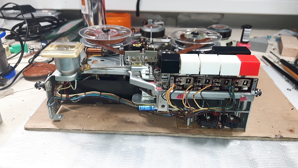

Zatím to jde - mechanika před dokončením:

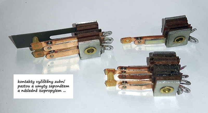

Nezbytné očištění kontaktních per přepínačů po těch desítkách let.
Použita zubní pasta nanesená na hadříku, oboustranně nataženém na malé proužku ustřiženém z plastové fólie (tloušťka menší, než kreditní karta).
Tímto "pilníčkem" odstraněny tvrdý černý povlak z kontaktních pecek ... následně umyty zbytky pasty saponátem a vodou a ošetřeno isopropyl alkoholem ...
Přechodové odpory v pohodě.
Teď to jen namontovat zpět ... :D

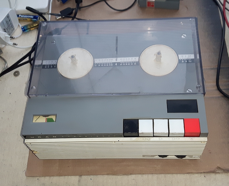

Blížíme se do finále ...
Ještě připojit reproduktor a hurá na oživování elektroniky zesilovačů ... Mechanika šlape OK. Posuv vpřed, převíjení oběma směry, pauza.
