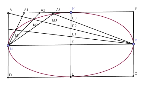

Možná se budete usmívat, ale člověk fakt zapomíná ... a jednoho dne přemýšlí nad věcmi, které už dávno věděl a nepoužíváním zapomněl. Já třeba přemýšlel na tím, jak do ozvučnice budoucí reprosoustavy vyříznout co nejpřesnější eliptickou díru pro procházející reproduktor dovnitř. Mám na mysli ARE 5808 do vyráběné soustavy - viz další témata.
... jinými slovy: Jak si namalovat na desku elipsu (a tu pak podle té čáry vyříznout) ... ?
Řešení je zde : http://www.fd.cvut.cz/department/k611/P ... rukce.html ... teď to vypadá jako kruh (zvláštní případ elipsy). Stačí zkrátit jednu poloosu (chytněte bod K myší a přesuňte níže) a už to bude jako elipsa vypadat ...
Nicméně o to nejde. Jde o to, že si jednoduchým rozdělením poloos na stejný počet dílů a následnými kroky snadno určíte body elipsy.
Jednoduché, co ? :drinking: Ta metoda se jmenuje "příčková konstrukce elipsy" ...

A teď si ještě ověř, zda ten tvar tvé elipsy koresponduje s tvarem reproduktoru. Není elipsa jako elipsa :-)
Jinak já bych si ji namaloval v PC (třeba v Corelu), vytisknul na papír a vystřihnul si šablonu :-)

Ten příspěvek byl spíše forma rady těm, co si chtějí elipsu namalovat sami, bez PC a na základě klasických nauk.
