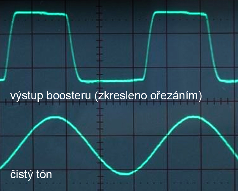

Doplním poznámku, která trochu objasní, proč je ten digitální základní standard ( 44,1 kHz/ 16 bit) pro kvalitní přenos už málo a jak to souvisí s případným komplikovaným zvukem.
K výkladu se nám bude jako příklad velmi hodit ten zmíněný booster kytary.
Čisté zvuky běžných hudebních nástrojů (klavír, housle, kytara apod.) jsou většinou sinusové, případně jednoduché kombinace (složené zvuky). To vyplývá ze způsobu jejich vzniku chvěním a jeho následným šířením. Ale i zvuky hudebních nástrojů se navzájem liší (např. housle vs, viola), i když v dané chvíli přehrávají tón stejné výšky (frekvence). Říkáme, že nástroje mají svou "barvu", podle níž je od sebe většinou poznáme. Hudebníci často označují barvu zvuku jako tzv. tembr.
Příklad hudebního signálu ve dvou kanálech (L a P):
Fyzikálně barvu zvuku ovlivňuje několik faktorů:
- jednak je to počet harmonických kmitočtů a jejich amplituda (intenzita)
- dále pak vliv ozvučné skříně nástroje
- protože daný zvuk určitou dobu nabíhá nebo pozvolna doznívá, vznikají v tuto dobu i všelijaké šumy a rezonance
Prohlédneme-li si například způsob ořezání (limitaci) signálu boosteru, vidíme, že signál má místo hladkých, ze sinusovky vycházejících křivek, ostrá horní ohtraničení. Zde je pro představu použito obdélníkové ořezání jednoduchého sinusového signálu (k podobnému rovněž dochází i při přetížení zesilovače). To je velmi zjednodušeno - způsobů zpracování v nástrojové praxi je mnoho, kromě obdélníkového též trojúhelník a spousta dalších možností.
Ale držme se příkladu s obdélníkem. V takové situaci vznikají veliké nároky na následné zpracování, protože z matemetiky a fyziky (Fourierůvy řady) vyplývá, že takový téměř obdélníkový průběh je složen z ze spousty sinusových křivek o přesně daných amplitudách a frekvencích. Tyto frekvence jsou násobky (tzv. vyšší harmonické kmitočty) základního průběhu. Lze dokázat, že pro zachování ostrých hran obdélníkového průběhu takto úmysleně (boosterem) zkresleného tónu kytary např. 4 kHz, potřebujeme zesilovač a reprosoustavy, které přenesou cca 10x vyšší frekvenci. V našem případě tedy 40 kHz. Pokud bychom to nepřenesli a nevyzářili do poslechového prostoru, dotyčný zvuk by ztratil svoji barvu (změnil by se a nebyl by tak ostrý).
Je tedy logické (jak píše Seiko), že vznikly nejrůznější snahy vzorkovací frekvence zvýšit, a nejen to. Z uvedeného plyne i to, že požadavek na zdánlivě nesmyslnou šířku pásma gramofonové vložky, hrající až do 50 kHz je zcela legitimní. Obdobně u zesilovače je potřeba uvažovat nad šířkou pásma například až do 100 kHz.
Jinými slovy: původní normou stanovený vzorkovací kmitočet na CD je 44,1 kHz je už opravdu nevyhovující.
