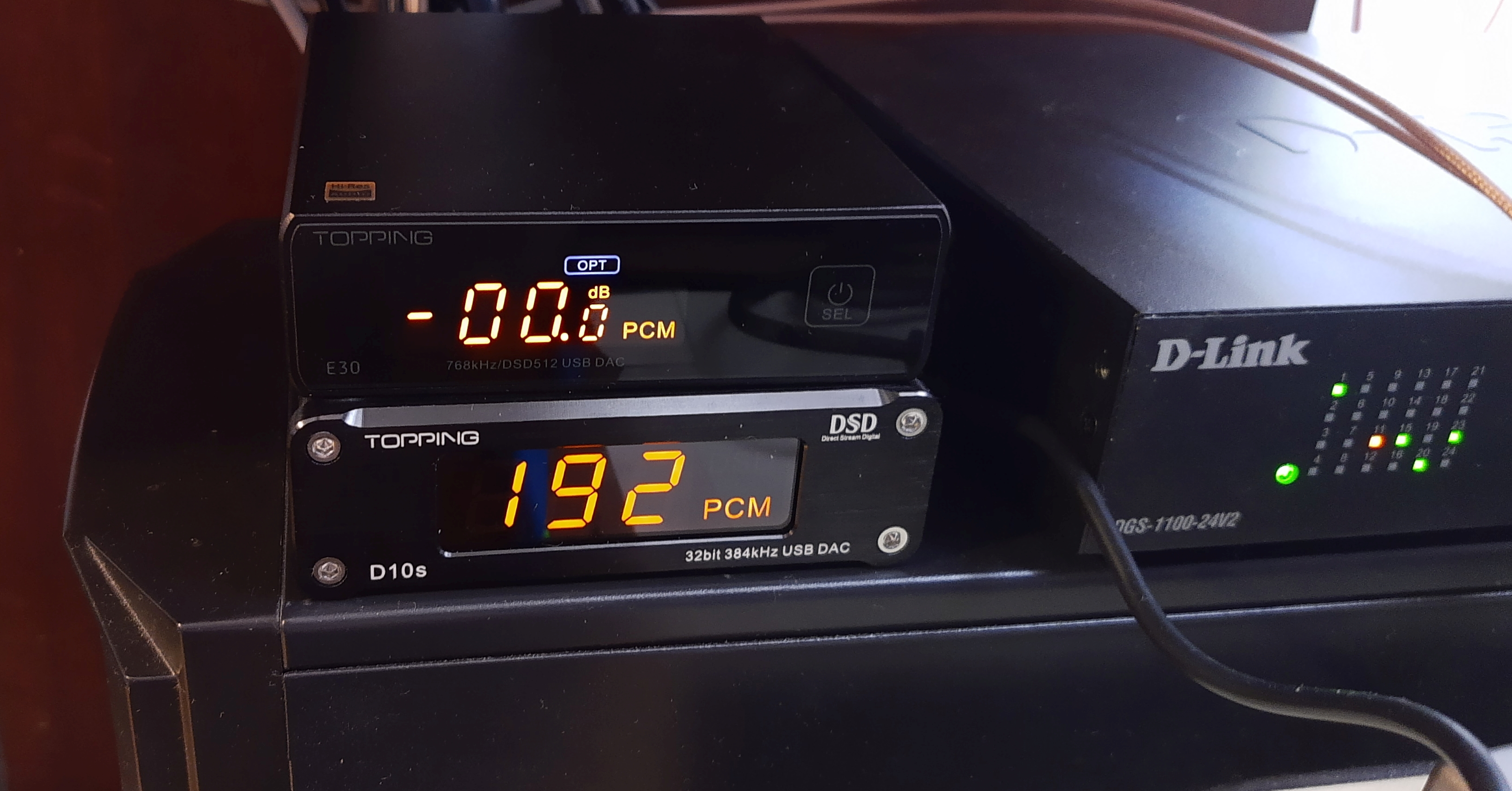

původní velikost je zde ... Barvy displejů jsou ve skutečnosti oranžové (zkresleno fotkou mobilem).

Řešením problémů je oddělení optikou. Starší počítač měl základní desku s TOSLINK výstupem, nová základní deska, použitá v aktuálním PC, bohužel takto vybavena není.
Na základě zcela zásadního (!) požadavku, abych obešel integrované audio obvody základní desky počítače, jsem pořídil externí USB převodník Topping D10s.
Ten je mj. vybaven i optickým (TOSLINK) výstupem. Odkazy zde, případně tady nebo tady.
Z důvodu požadavku galvanického oddělení jsem nejprve použil (podobně jako u připojení DAB+ tuneru Yamaha - viz článek zde) převodník TASHAN FiiO-D03k.
Následně jsem se po studiu různých testů a recenzí rozhodl jednoduchý tento převodník nahradit pokročilejším výrobkem Topping-E30.

Zvuk je perfektní :good2: a vše šlape OK. Obsluhu vstupního převodníku je možné nakonfigurovat tak, aby zcela obcházela zvukové sranda ovladače Microsoftu v operačním systému Windows 10.
A tudíž do toho Woknous nijak nezasahují a jsou použity externí sofistikované ovladače Thesycon, dodané s převodníkem. Obvykle běžím v režimu ASIO nebo WASAPI v rámci softwaru FOOBAR 2000 v. 1.6.6.
Výsledkem je přehrávání zvuku s parametry originální nahrávky, bez překódování operačním systémem. Nejčastěji jsou moje nahrávky v rozsahu od 24 bit/44,1 kHz do 24 bit/192 kHz.
Oba převodníky jsou dost chytré (viz popisy na odkazech) - není je problém v případě potřeba "krmit" třeba i z mobilního telefonu Motorola One Vision, připojeného v OTG režimu ...
Samozřejmě někdo namítne, že ten druhý (E30) je zbytečně sofistikovaný, přitom u něho aktuálně využívám "jen" ten TOSLINK optický port. Ale má kvalitní převodník ... a o to šlo.
Ale zase na druhou stranu - jde odpojit a v případě potřeby vzít někam na akci jako malou šikovnou krabičku a využít cokoliv z jeho ostatních skvělých vlastností. :good:
