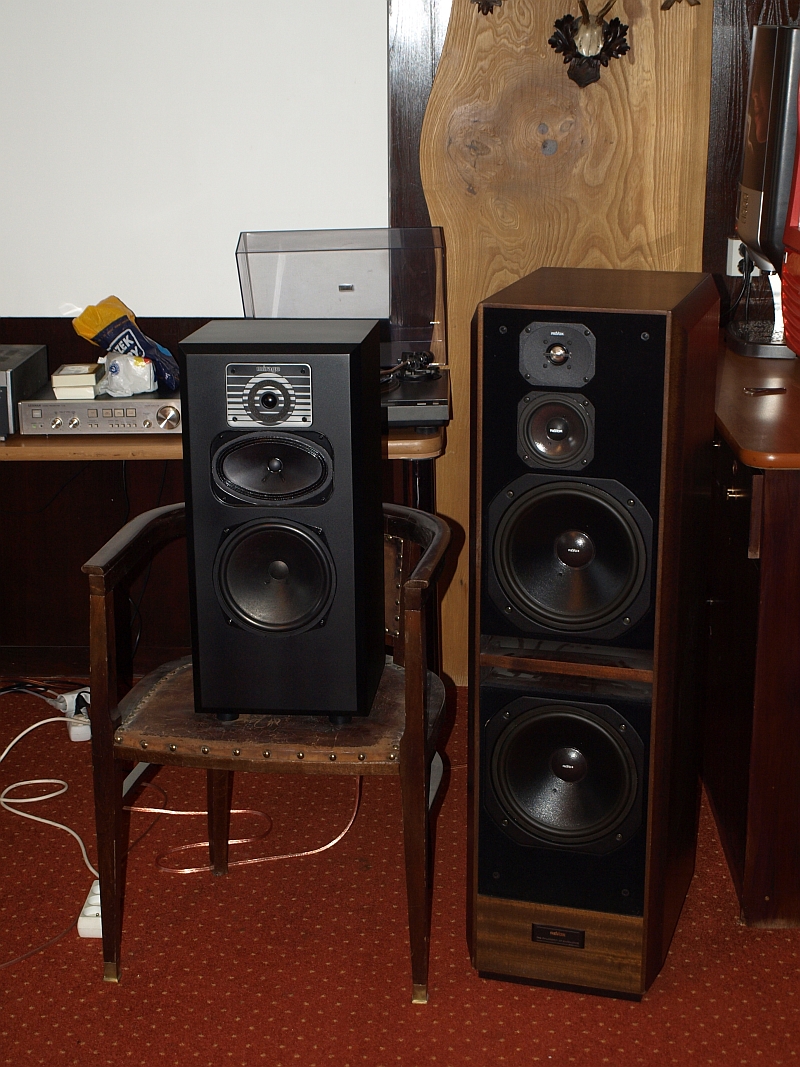

Tam mi dovolte poděkovat za skvělou společnost všem přítomným. Jsem si jist, že sraz se opět vydařil - kromě seznámení s novou technikou a poslechu spousty zajímavé muziky se podařilo bez problémů plánované měření reprosoustav, které alespoň v mém případě vytvořené modifikace regálových trojpásem opět prokázalo, že stará technika při vhodném a pečlivém zpracování má ještě i dnes co říct. Je jasné, že každé zařízení má své specifické parametry a je určená pro dané prostředí a tím i zatížení.
Takže po umístění tam, kam byla navržena, hraje tak, jak má ... :good2:
Když jsem po návratu opět dost pracně (nelituji toho) "zadrátoval" celou techniku na původní pozici a kontrolně otestoval funkci celého řetězce, opět jsem si potvrdil, že soustava na svém místě (na polici u zdi vedle nábytkové stěny) hraje super a v těch 27 m2 prostoru obyváku má dostatek výkonu a pohodový zvuk v celém frekvenční pásmu ... Po tomto srazu jsem bohatší o zjištění, že slyšený zvuk opravdu odpovídá i změřeným parametrům.

Uploadnu je zde a napojil jsem farfield a nearfield níže, takže zanikla ta ošklivá díra na 700Hz. Taky jsem srovnal úrovně bedny 1 a 2, aby se to hezky krylo a napojilo na nearfield. Takže:
obr. č.1
a pak obrázek č.2, na kterým je charakteristika mých originálů "Unicorn Mirage". :shit:
Myslím, že jsou to velice věrné kopie a práce se zdařila. Taky mám potvrzeno, že při pečlivý práci jsou tyhle moje bedny kopírovatelný se žádaným výsledkem. No a Petře...možná by stálo za pokus přitlumit ty středy...dát ke střeďáku sériově odpor 2R2 a paralelně 22R.
