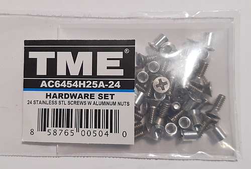

Tohle už mám za sebou ... právě od Thomanna jsem koupil ty nové pásky na nabové středovce ... A pak plechy z eBay (od dvou různých lidí, ale vyšlo to v přepočtu dobře ...
A pak šroubky a hlavně ty dutinkové matky: nejdříve jsem je chtěl s kamarádem vyrobit na soustruhu ... to asi ještě uděláme. Ale první pomoc mám ... nějaké jsem sehnal na eBay.
Našel jsem člověka, co prodával nekvalitní pásek 1+1/4" se středovkou i Al-čely. Dohodli jsme se, že pásek i se středem si nechá a pošle mi šroubky, matky a Al čela. A vrátí mi prachy za to, co neposlal. (Změnit to nemohl, mosel to prodat papírově jako komplet a refundovat ostatní. Jinak by ho eBay sežral.
Jinej mi zase poslal jen šroubky ...
Jde to všelijak ... :yes: Ale protože to NENÍ metrický závit, není to tak jednoduché.

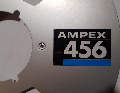

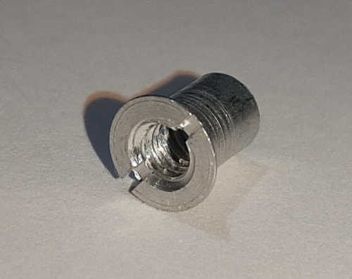

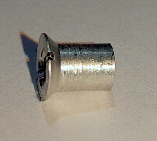

Příspěvky: 1608
Re: RTM Francie SM468
Příspěvek od Petr.116 » ned 09. úno 2020 19:18:13
No ten linkovanej BRIOL teda ne. Má moc velký vnější průměr (10 mm).
V plechu je prolisovaný otvor 4,91 mm (na vrcholu prolisu cca 7 mm), takže 10 mm tam nezapustíš :negative:
Origo matka má závit UNC 6-32 (jako počítačové šrouby) a vypadá takto:
4,47 mm = vnější průměr válcovité části
6,33 mm = vnější průměr kuželovité části, která musí zapadnout do největšího průměru prolisu.

Příspěvek od bcoufal » ned 09. úno 2020 21:07:11
Jsem to ale trumpeta, toho průměru hlavičky jsem si nevšiml.
Potřeboval bych alespoň 1 sadu (3 páry) na opravu koupených cívek, ale z US se mi to na Ebay objednávat nechce - cena mi nevadí, ale to poštovné! Ještě pohledám delší šroubky, snad do matek těch cívek budou pasovat. Oproti originálům je tam průměr přes závit 2.85mm, tak třeba nakonec budou metrický. Originály maj průměr +-3,40mm.
Ještě varianta pro BRIOL - odbrousit kus hlavičky. Průměr hlavy půjde rychle dolů.
