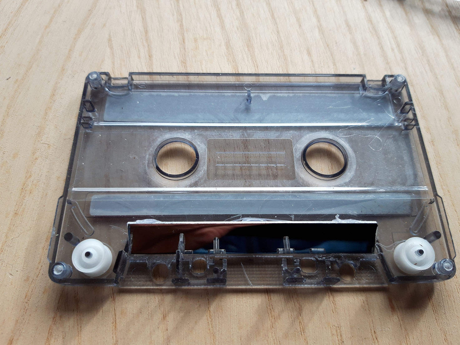

Pokud by jste potřebovali k nastavení hlavy kazetového magnetofonu MIRROR TAPE a nechtělo se Vám utrácet 60-80Eu, nabízím tento návod.
Stěžejním problémem pro mne bylo sehnání vhodného zrcátka.
Původně jsem použil zrcátko ze starého skeneru ale to díky své tlouštce nebylo možné naklonit v omezeném prostoru kazety do správného uhlu tak aby zobrazení bylo viditelné z čelního pohledu.
Náhoda tomu chtěla, že jsem likvidoval starý nefunkční hard disk a ejhle - plotny disku jsou 1mm silné, krásně zrcadlové kotouče.
Z těchto pak lze odtsřihnout zrcátko, které se tavnou pistolí snadno zafixuje do správné polohy.
Postup a výsledek je na obrázcích.

Dobrý tip, před pár dny jsem taky vylámal spodek staré kazety s tím, že si zhotovím mirror tape. Ale zjistil jsem, že nemám použitelné tenké zrcátko. Teď už jen sehnat starý harddisk.
