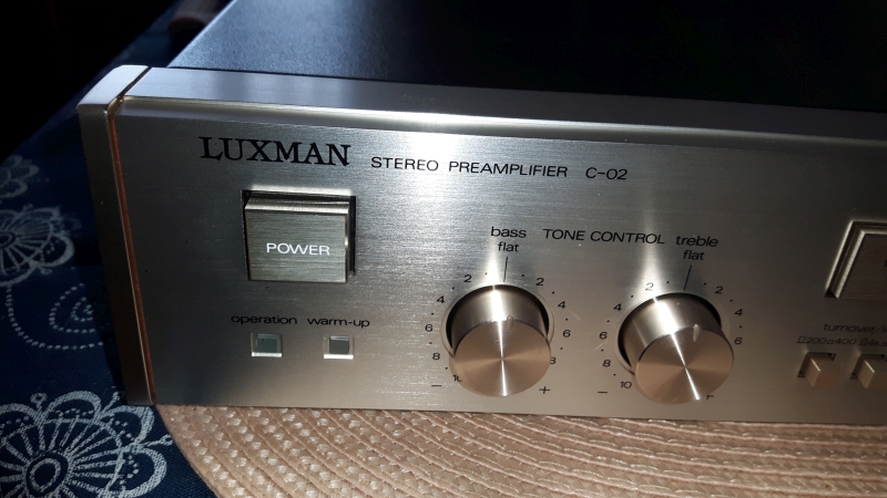

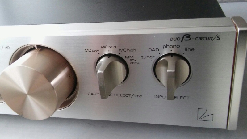

Už je konečně tady :good:
Ty minulé fotky byly od prodejce ... tyto jsou už moje (v rychlosti foceno telefonem):
