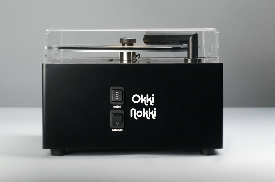

S499.1023 píše:Petr: Pračka na desky je hifi komponent? Pračka na desky patří někam do koupelny, ni?
Pěkné a nutné technologické zařízení ...
libor: raději OKKI-NOKKI, je hezčí než MC600Q :hahahihi:
