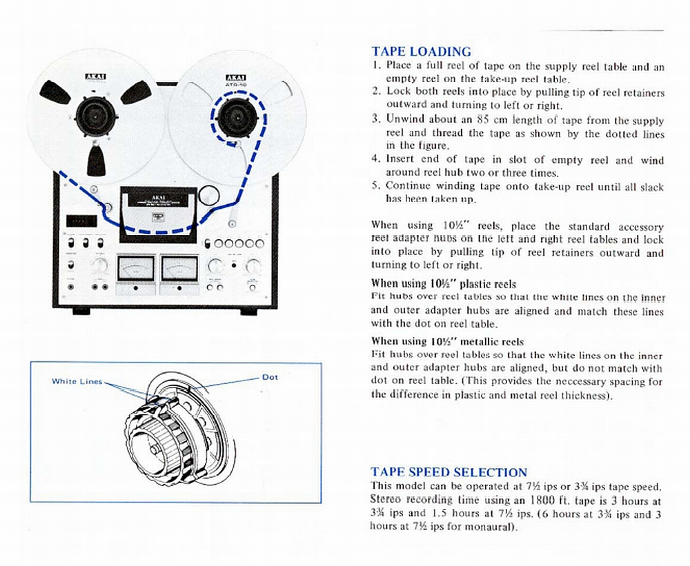

To není zcela pravda, protože existují konstrukční rozdíly:S499.1023 píše:To je sice zčásti pravda kvůli konstrukci unašečů ale třeba ty revoxácké (Darklab, BASF, UHER) jsou univerzální.
Jediný AKAI používá dvě speciality navíc, které zajistí daleko lepší upevnění adaptéru k unašeči:
1) kleštinové sevření jádra tridentu (střed vrtulky), čím se vymezí vůle a nehrká to při převíjení těžkých cívek ve svislé poloze stroje
2) dole má adaptér AKAI 4 výřezy, co sedí na protikusech unašečů a umožnujá nastavit výšku pro různé tloušťky čel kovových a plastových cívek !
bod 1) má za následek, že cívky na těchto NABech AKAI jsou výrazně tišší, než jiné MGF a víc mechanicky vydrží.
No a pak že není pěknej :
Detail unašeče ...
... a pak jak na to pasuje NAB
... a vysvětlení, k čemu slouží ty výstupky ... tak to jsem se zmýlil, ono to za to nedrží, ale jako jediný výrobce řeší to, aby šla snadno nastavit výšky cívky nad šasi, protože se tloušťka kovovách a plastových cívek liší !!!
