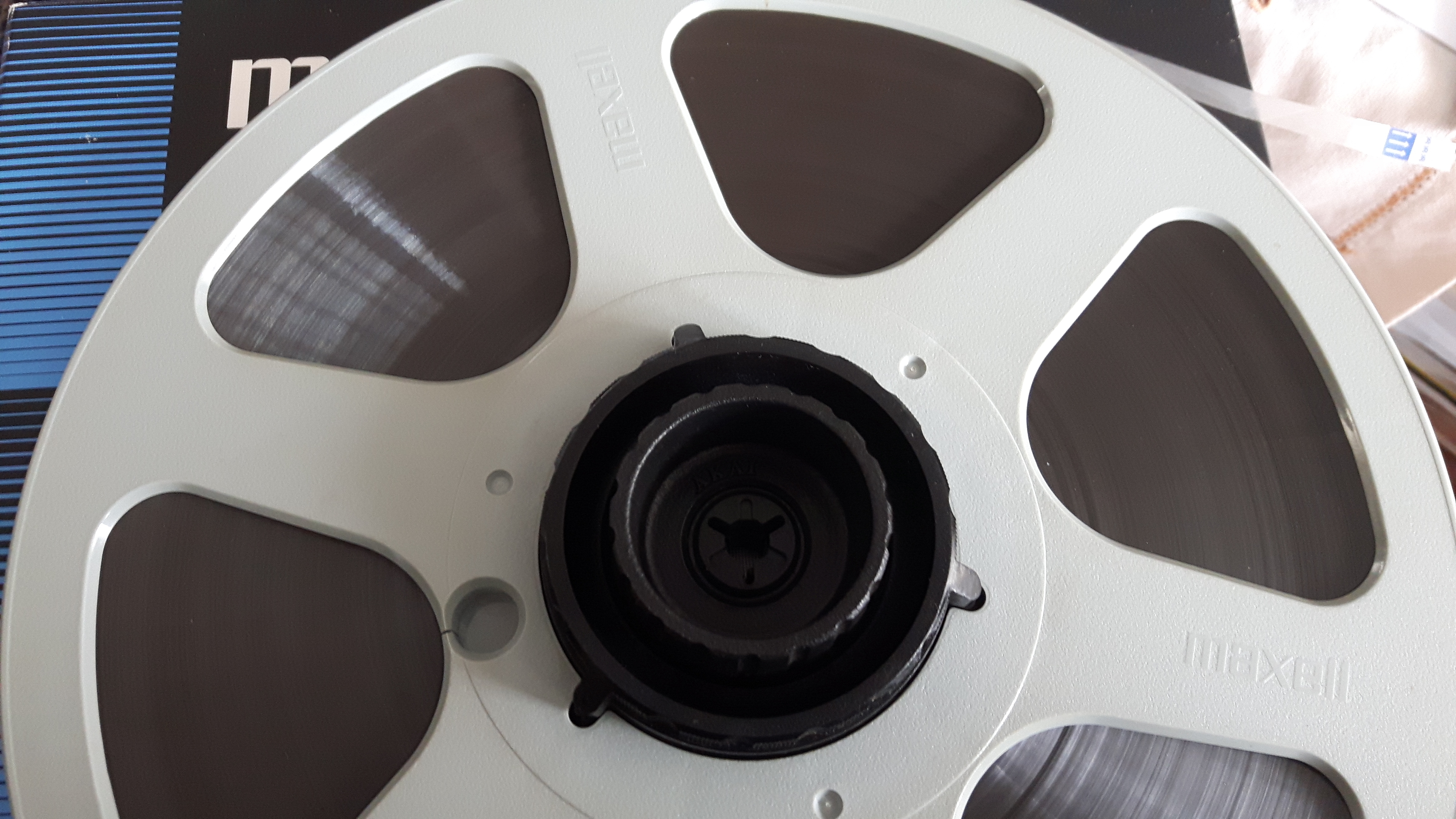

Ahoj všichni. Nedávno jsem si konečně pořídil krásný přístroj Akai 625 a jelikož teprve sbírám zkušenosti, rád bych se zeptal na problematiku kmitání kotoučů. Ať je nasadím jak chci, vždy lehce kmitají, což je hlavně při přetáčení dost nepříjemný pohled. Je na to nějaký fígl, nebo mám stroj špatně nastavený??? :fool:

A co si pod tím pojmem "kmitání" máme představit ? Házení (axiální, radiální ?) nebo "padání" na unašeči (to jde řešit) ... ? Popiš to víc ... Ani jsi nenapsal průměr (18 /26 cm) ?

:hi: Pokud má cívka uchycení NAB může být problém v něm a ne v magnetofonu. :)

No však jo - proto se ho ptám, aby tu "netechnickou" definici problému upřesnil.
BTW: kdyby to bylo, jak píšeš a na AKAI by používal ty kvalitní akaiské NABy a ne revoxácké a jiné, tak by tento problém neměl. Ten od AKAI umí vymezit vůli sevřením.

Ano máte pravdu, můj popis problému byl nedostatečný, omluvte začátečníka. Jde o cívky 26 cm, tedy NAB (originál Akai), 18 cm jsem nezkoušel. Cívkami jsem zkusil pootáčet abych je vycentroval, ale krom jedné to nemělo žádný efekt. Náby nasazuji na značky a lehce je dotáhnu. Při přehrávání se nic neděje, jenom je vidět, že nejsou kotouče vystředěné. Při přetáčení se vlastně taky neděje žádná velká hrůza (házivost cca. 1-2 mm), ale vadí mi to a taky si myslím, že házení při přetáčení rozhodně neprospívá třeba ložiskům, když je kotouč plný. Čili asi to bude v NAB? Dá se to nějak seřídit? Nebo na co se mám zaměřit? Berte mi jako začátečníka, tedy polopatické vysvětlení je na místě :yes: Díky moc za odpovědi. Vláďa.

Ahoj, jak se tváří samotné unašeče bez cívek a nabů ? Když se díváš na střed ... běží v ose nebo hází? Mohou házet právě už i samotné unašeče. Pokud máš ty dotahovací naby, ty většinou jsou kvalitní ... může být výjimka. Zkus to. separovat. Rozlišit, co hází ... Jinak kdyby unašeče, dají se sehnat. Třeba i použité ... ale chce to spíš osobně, jinak je to loterie ...

Tak jsem vyzkoušel jestli hází unašeče a ty se zdají být v pořádku. Nandal jsem i půjčený 18 cm nový kotouč s páskou a ten běží na obou unašečích aniž by se pohnul.Když nasadím samotné Náby, tak se taky dá říct, že běží bez kmitání. Když ale vyndám nábu, položím na ní kotouč a neutáhnu, je tam ca. 2 mm vůle (tedy kloktá). Myslel jsem, že by Nába měla mít přesný průměr jako vnitřek kotouče, tedy bez vůle a dotažením se nevycentruje ale jen zajistí. Když Nábu dotáhnu je vidět že na ní sedí kotouč vyosený na jednu stranu. Potom samozřejmě musí házet. Náby nejsou omlácené nebo ožvejkané, ale vypadají dobře a jsou origo Akai. Co s tím?

No, tak jsem změřil moje ... samozřejmě budou tolerance, ale to, co píšeš, je nesmysl a nebo někdo upravoval nab (nebo cívku) - nebo to měříš blbě.
1) Moje plastová cívka má průměr cca 76,31 mm (digi šuplera, ale je otázka, jak těmi hroty změříš přesný největší průměr)
2) dtto kovová cívka ... 76,54 mm
Nab: 75,9mm (tedy 0,41 - 0,64 mm radiální vůle). Ale Tvoje 2 mm je blbost ...

Ano, máš pravdu. Vzal jsem šupleru a došel jsem ke stejným číslům jako ty. Moje 2mm byly odhad bez měření, tedy moc špatný odhad. Mezitím jsem si pořídil dvě nové Sony 35-180, ještě v origo folii, jednu jsem rozbalil. Napřed jsem jí změřil střed a rozměry má stejné, jako moje zbylé Maxell. Vyzkoušel jsem, jestli bude házet a ani se nehne, čili je problém ve starších páskách Maxel, které jsem postupně nakoupil na ebay a aukru. Zřejmě budu muset jednu podruhé rozebrat a vycentrovat, ale jsem rád, že to není nic vážného v magnetofonu, nebo NAB :) .... Ještě se tě zeptám, je na to nějaký fígl? Nebo jak by si postupoval při centrování kotoučů?

Tak, co jsem napsal, beru zpět. Jak jsem přehazoval náby a kotouče, hází mi i ta nová Sony. :scare: Možná dělám něco blbě! Ale co? Náby nasadím na značky a potom kotouče. Fakt nevím. Dají se náby nějak seřizovat? Všiml jsem si, že je tam z boku jeden šroub s podložkou. Jinak všechny šroubky vypadají nově, čili se do toho snad nikdo nevrtal.
