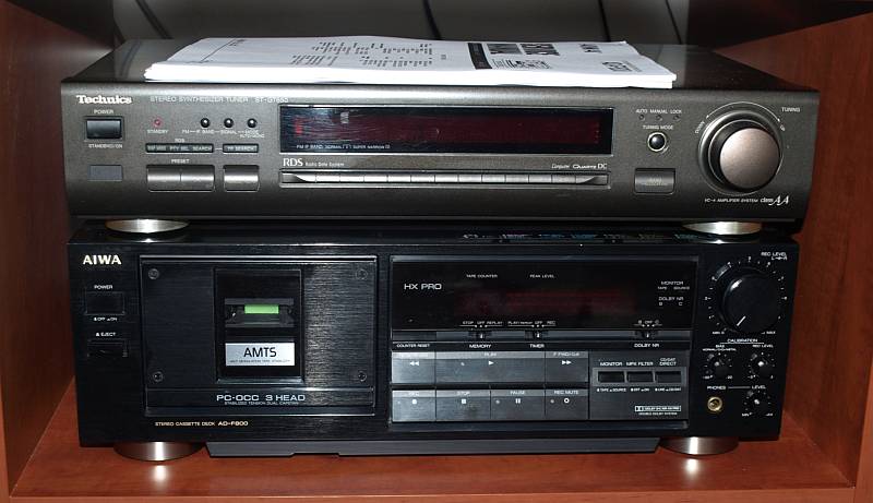

Tak hlásím další funkční přírůstek do audiocentra : kazetový magnetofon AIWA AD-F800E.
Přece jen pověsti o kvalitě této řady nelhaly ... už jen pohled na konstrukci mechaniky říká, že to stavěli inženýři a ne lamy jako třeba můj bývalý Sony ... Odjakživa tvrdím a zastávám názor, že některým "konstruktérům" by velice prospělo, aby šli na rok dva opravovat do servisu to, co vymysleli. Ony by je pak ty šílené konstrukce, kdy si na výměnu čehokoli musí člověk vzít dovolenou ..., přešly ...
Tady bylo mj. potřeba vyměnit oba ploché řemínky (zajistila firma William Thakker - http://www.ps-service.cz/forum/viewtopi ... 2668#p2668). Bylo to dílem pár minut a to včetně odstranění zbytků maziva na patních količkách kol a promazání ... Klobouk dolů za takovou konstrukci. A ten čistý zvuk, bez jakéholiv tremola ...
Elektronika přehledná, dobře popsaná v manuálu, takže doladění BIASu a NF záznamového proudu bylo dílem 5 minut. Přepínače na PCB od firmy ALPS taky svědčí o profesionalitě výběru komponent. Po těch desítkách let stačilo prostříknutí chemií a pracují jako za mlada. Jediná poznámka - když už je na panelu doladění BIAS a NF-I, mohli tam osadit kalibrační generátor. Ale to mne netrápí ... externí generátor mám k dispozici :)
Tomuto stroji píšu za 1. :good2:
A je fešák :hahahihi:

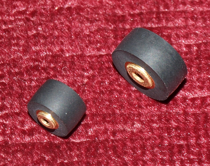

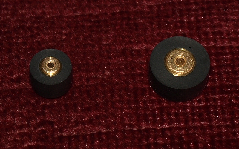

Výměna řemínků nestačila, ale paní Mulatzová opět nezklamala :
Jen zamontovat ...
