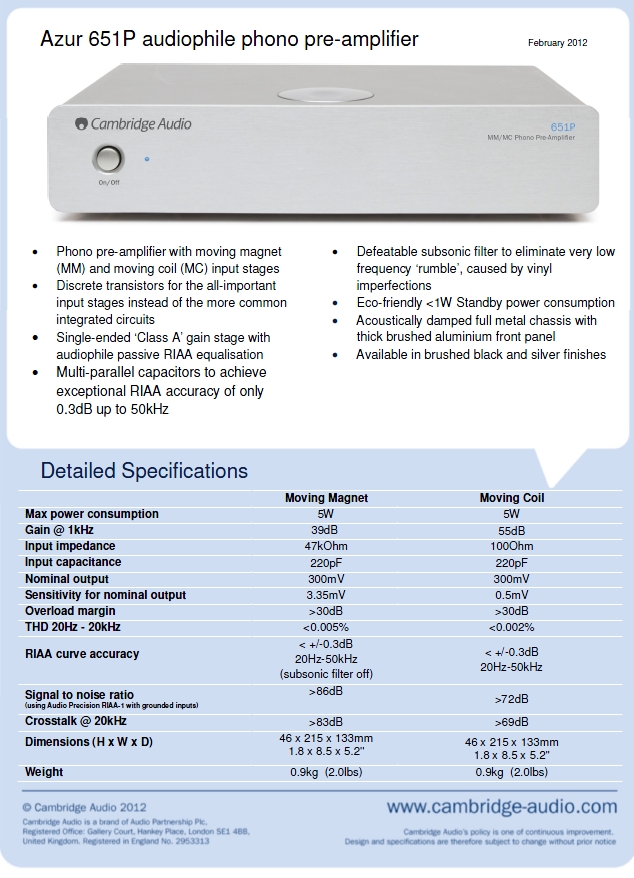

Rozumný názor - držím palce při testech a těším se na výsledky. Já se v mezidobí pokusím taky něco otestovat. U toho Cambridge jsem koukal, že na vstupu MC je pouze jediná hodnota vstupní impedance (100 ohm), ale podle akustických testů Mirka to jeho SUMIKO vložky nijak nerozčílilo ... takže je šance skoncovat s duchařinou. Ale přesnost RIAA +- 0,3 dB v pásmu 20 Hz až 50 kHz zaslouží uznání.

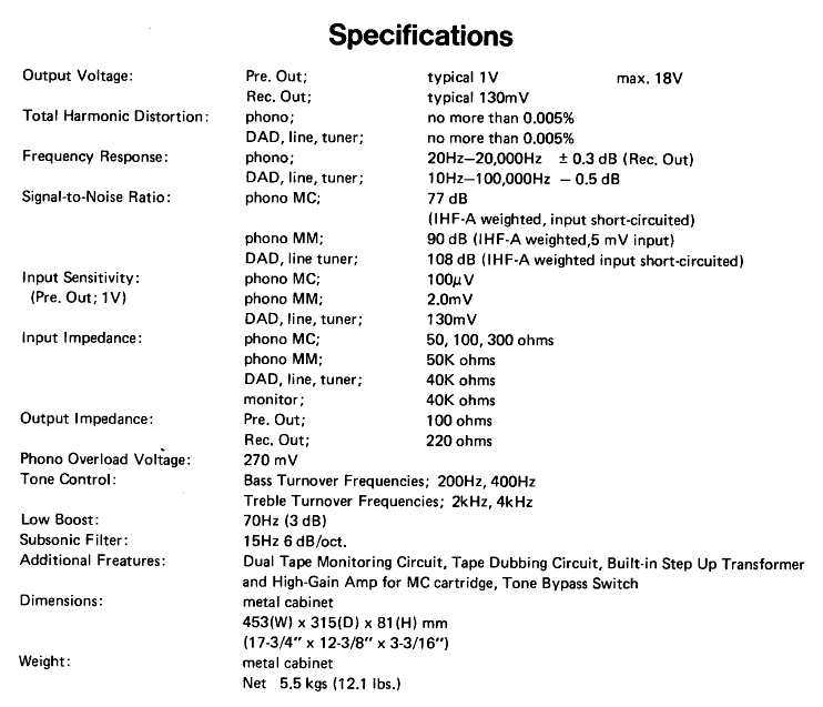

A Luxman C02:

Tak statický parametry jsou defacto u MC stejný...lepší odstup u Cambridge může způsobit jiná metodika měření - pokud u Cambridge měřili při jmenovitých 500uV a L-410/430 při 250uV, tak je tam automaticky rozdíl 6dB ve prospěch Cambridge. Ale přes to všechno si myslím, že ten cambridge bude hrát lépe. No a C02...zase jiné podmínky...tady máme dokonce zkratovaný MC vstup...takže tam nám to číslo půjde zase nahoru...
A teď jsem si vlastně všiml, že cambridge měřili taky se vstupy nakrátko...
