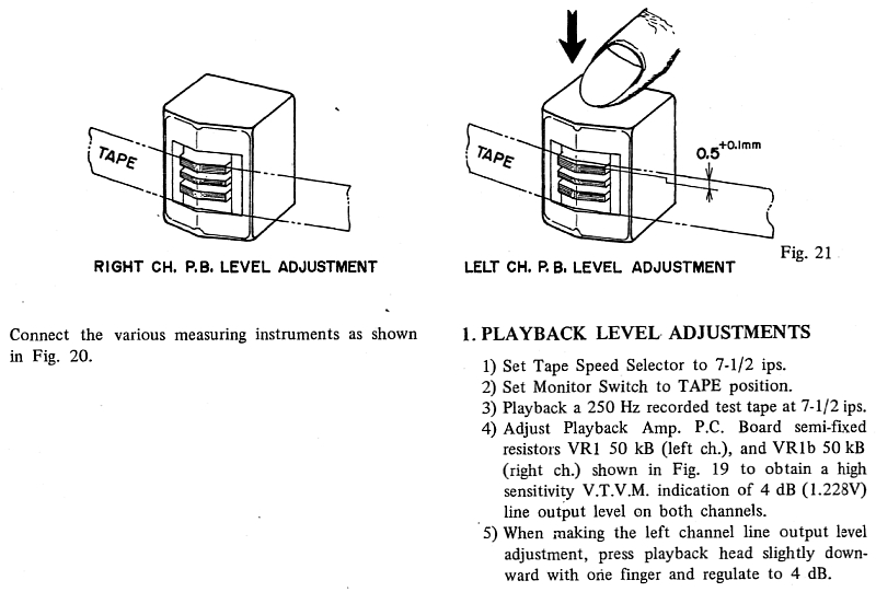

Tato informace není moc známá a rozšířená - vysvětlím: při přehrávání celostopého záznamu nejsou na tom oba systémy stejně. Podstata je v tzv. stranové citlivosti hlavy. Ta se u různých typů liší dle konstrukce. Jde o to, že levá stopa je na kraji pásku a pásek je jen proti štěrbině a pod ní (při reálně vertikálně umístěném pásku a pohledu zepředu). napětí, indukované ve vinutí hlavy je tudíž menší než u pravého kanálu, kde je pásek proti štěrbině, nad ní a pod ní. Tedy vnitřní stopa musí vždy dávat vyšší napětí, než krajní.
Důkazem je informace z manuálu AKAI GX-210D (majitelé strojů Tesla zejména, ignorujte hodnoty frekvencí a úrovní, citovaných v obrázku ...)
U tohoto stroje je díky tomu, že je to reversová mechanika, kde se hlava solenoidem při reversu posouvá nahoru a dolů a přepíná L/R, je možno v rámci určitého pracovního kroku mechanismu při přehrávání levého kanálu stisknout lehce hlavu dolů a pak je i horní štěrbina "obklopena" polem na obou stranách a dá se pohodlně nastavit úroveň i z celostopého pásku (bod 5 na obrázku). Tam kde to nejde, nezbývá, než s tímto fyzikálním jevem počítat a chytře ho obejít postupem nastavení.
Následným nastavením záznamu (záznamový proud a BIAS = předmagnetizace) Vám pak vyjde správný mg. tok pásku u L i R, protože nastavení záznamu je již prováděno čtvrstopě a níže vysvětlený efekt se neuplatní - ke snímačce přijíždí pásek se stejně širokýmí stopami, vedle kterých jsou mezery.
