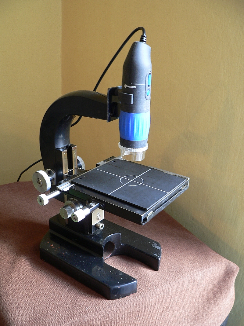

Mikroskop domácí
Tak jsem si sobě zhotovil slátaninu elektronického mikroskopu od Conrada a bazarového stativu klasického mikroskopu.
Finální provedení
Finální provedení
Re: Když se pracuje, musí být čím ...
Na to už mám jen slova z "Tajemného hradu v Karpatech": Do pérdele, pane hrábě, to se mi líbí!
Klobouk dolů, jdu škemrat o návod na zhotovení.

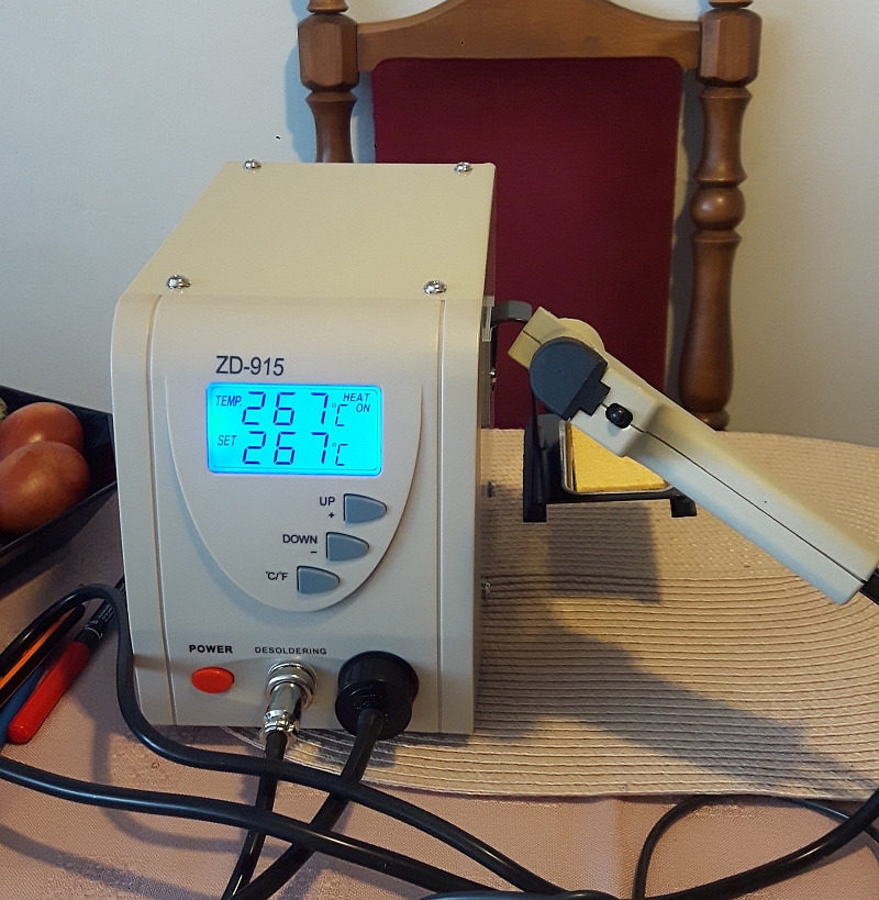

Doplňuju arzenál nářadí ... už mě v určitých situacích otrávila neefektivnost pružinové odsávačky.
Tak ta mě taky občas štve - tato odsávačka vypadá dost hezky pokud i tak funguje.... - kdes ji koupil?
http://shop.fkt.cz/odpajeci-stanice-s-o ... 000004.php
Jsou zrovna ve slevě ... 2.590,- Kč (velmi dobrá cena)

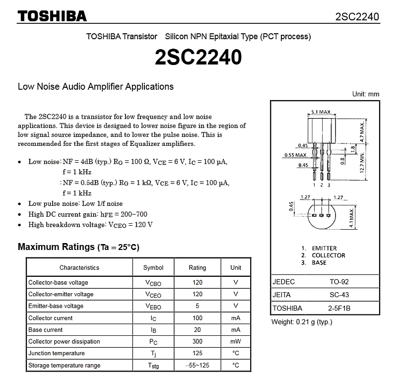

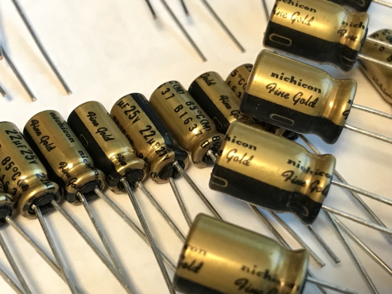

A takhle úžasně se s odpájecí stanicí pracuje. Video z práce ... Za ty prachy - zlaté ...
Otestováno při repasi mého magnetofonu AKAI GX-620, kde se mění problémové tranzistory Hitachi 2SC458 und 2SC945 za perfektní nízkošumové Toshiba 2SC2240
a stávající letité elektrolytické kondenzátory budou nahrazeny kvalitními japonskými typy Nichicon řady Fine Gold.

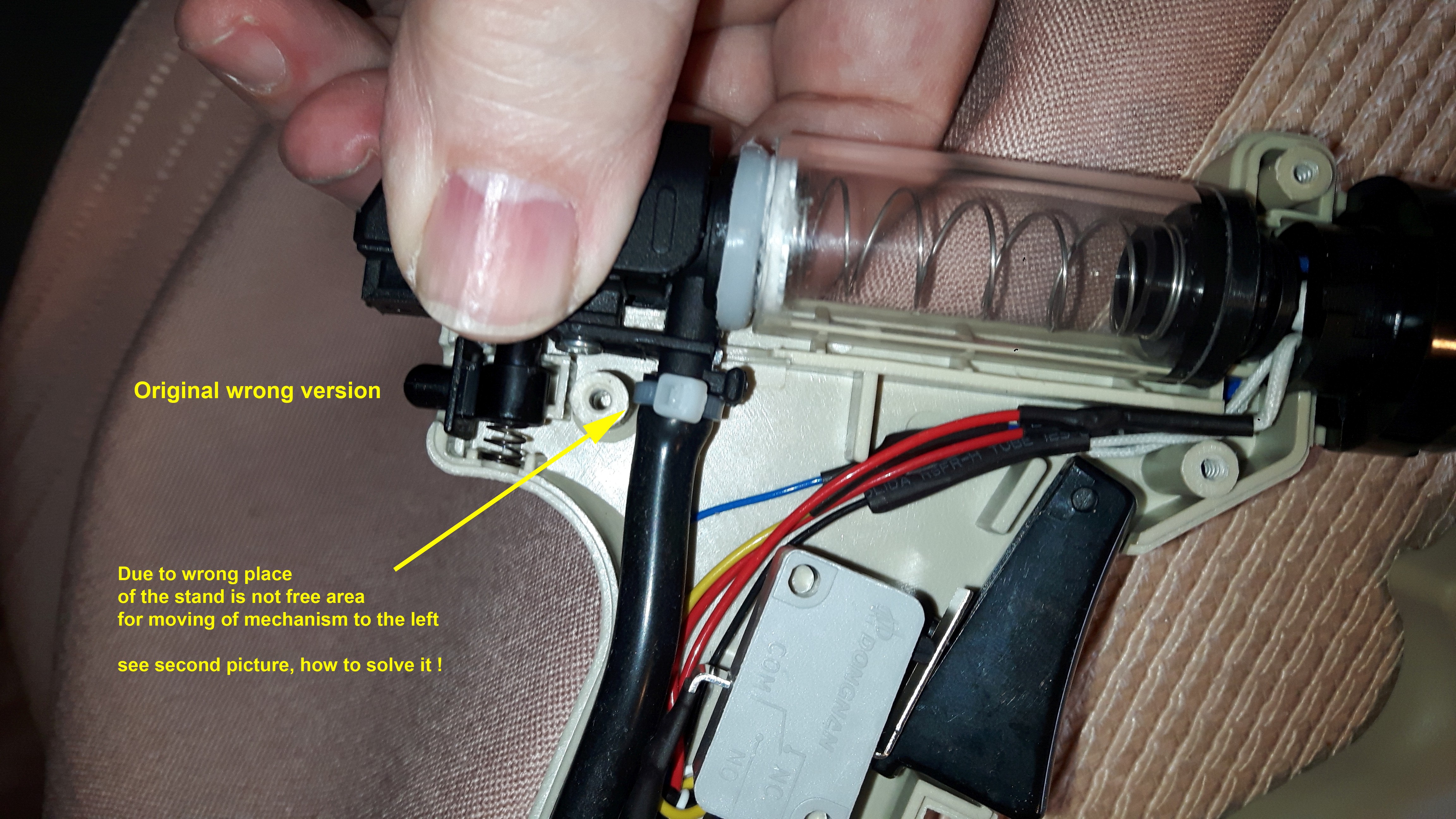

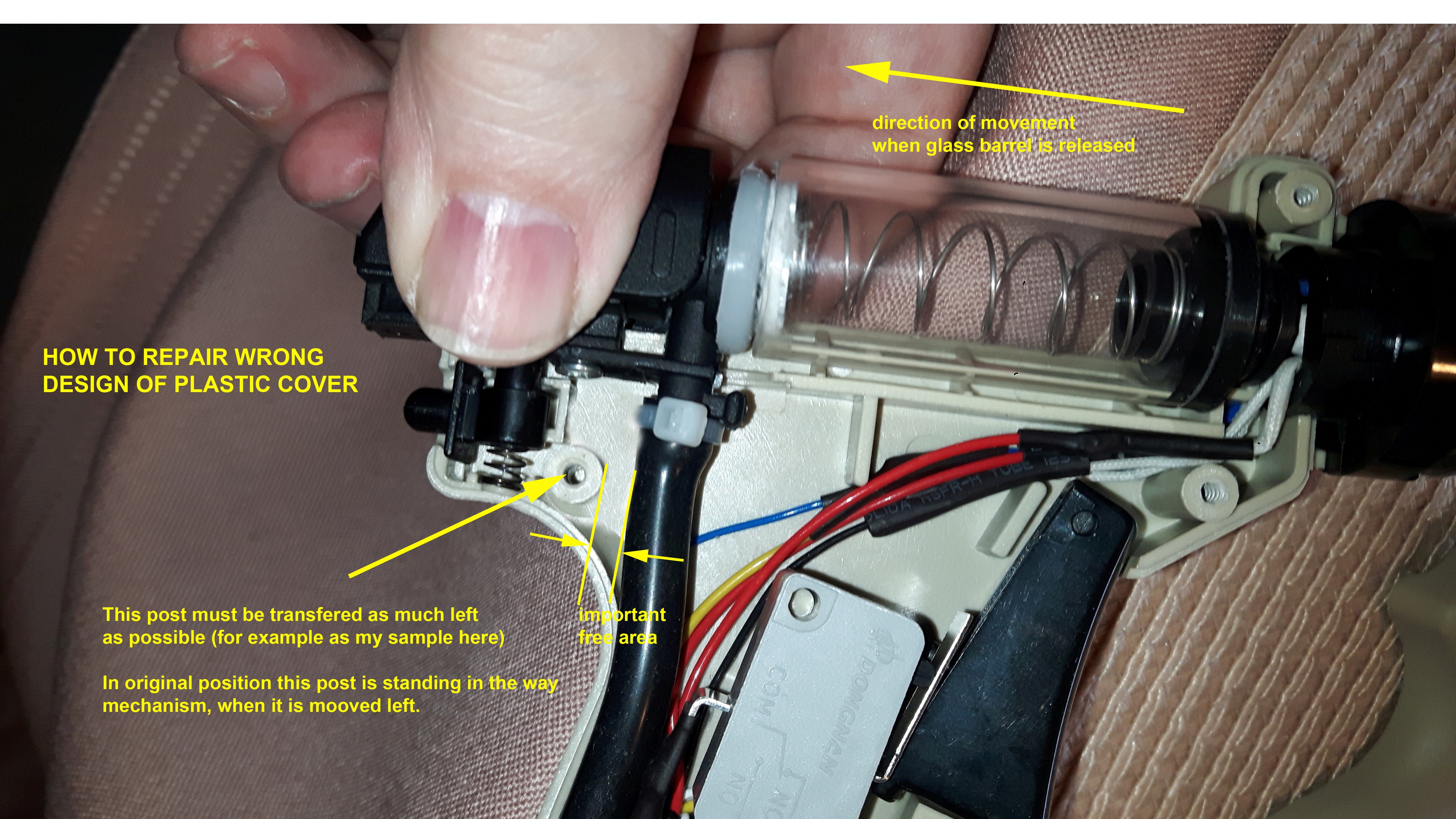

Poněkud mě naštvala blbost Číňanů:
v jinak skvělém odpájecím zařízení ZD-915 mají blbě umístěný sloupek pro šroubek na plastovém krytu. Výsledkem je nutná zbytečná síla při vyjímání a čištění skleněného zásobníku. Nelze ho řádně odsunout vlevo. Tak jsem jim napsal a poslal tyto obrázky:
větší fotka zde
větší fotka zde
No nejsou na hlavu? Posrat jinak perfektní zařízení návrhem formy plastového krytu bez použití mozku?
Pro bastlíře: doma to jde vyřešit úpravou krytu ... prostě posunout (nalepit jiný) sloupek co nejvíce doleva a starý odbrousit) ... a díru navíc v krytu zaslepit.
