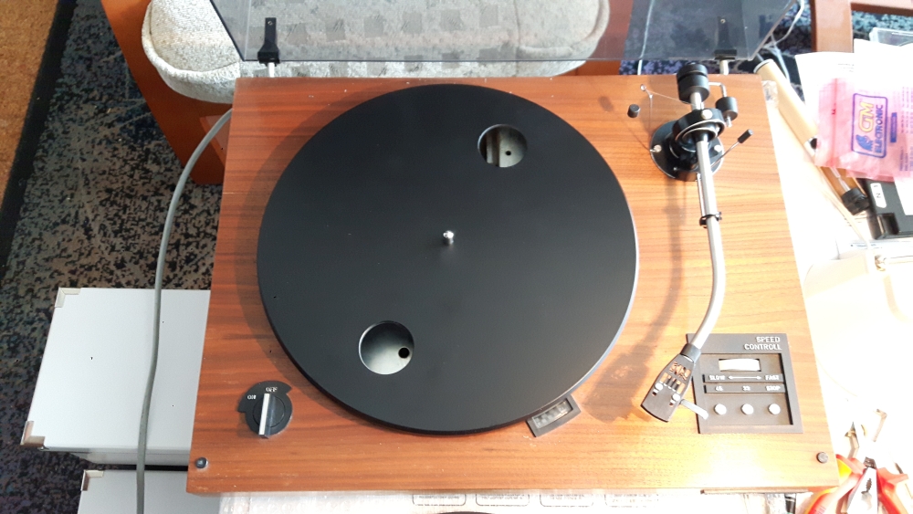

To je velice nepraktické, protože pan nejde vysunout raménko z gramofonu bez demontáže destičky s vývody atd.
V současnosti řeším přestavbu jednoho stroje na CINCHe a rozhodl jsem se to udělat "jak se patří".

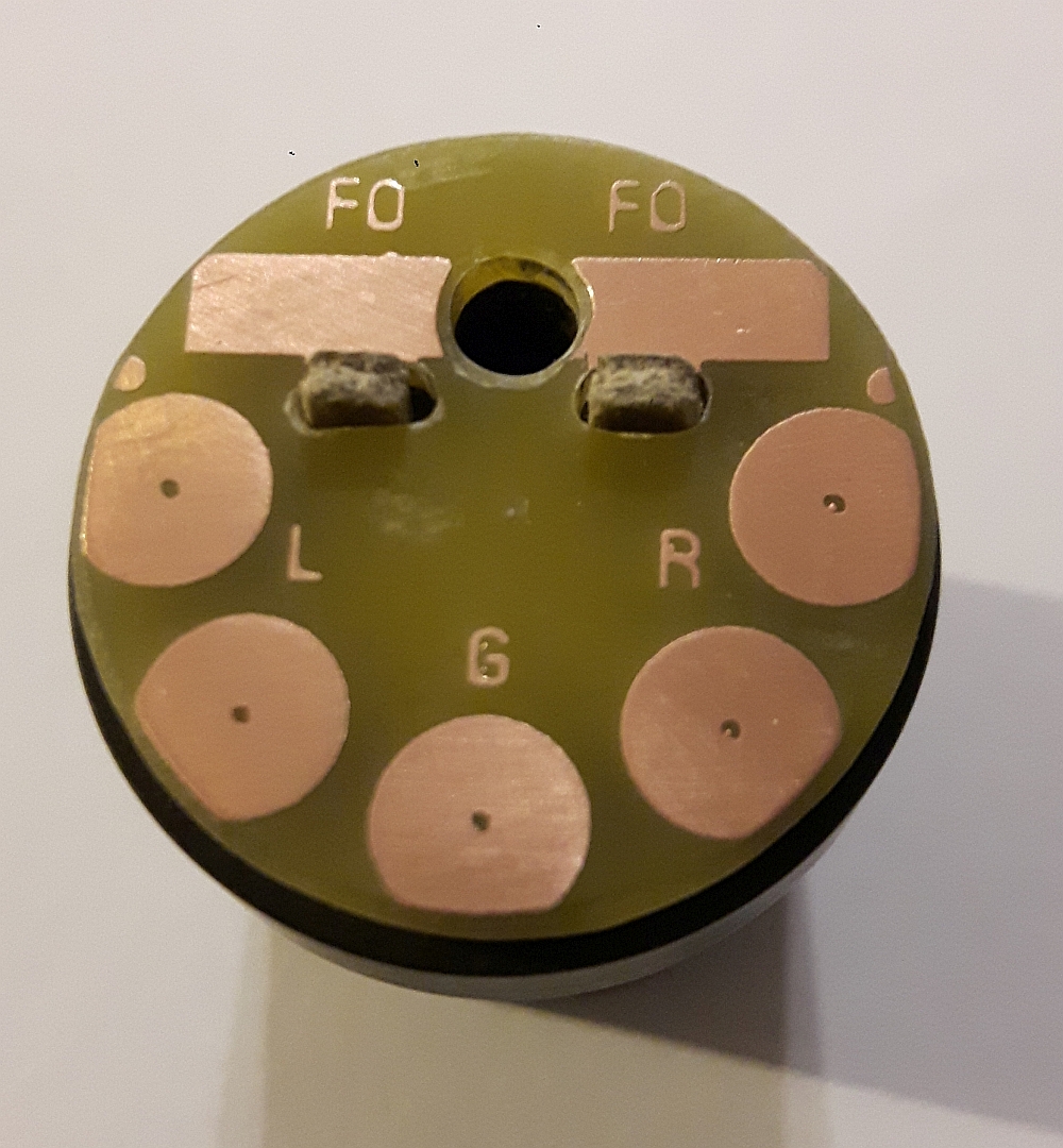

Nová destička (PCB) je stejně velká, jako průměr "nohy" raménka, takže tento problém je vyřešen. Přidané mini PCB se upevní rohovým pájením na přečnívající konce PCB fotoodporu.
Proto jsou tam ty dvě hranaté pájecí plošky.
Pak je bez problémů možné zapojit L+,L- a R+,R- na cinche zadního panelu (na desku s MUTE obvodem nezapojovat !!!) a země raménka na přidanou zemní svorku na zadní panel gramofonu. Všechny země raménka se připájí na svorku G.
A ta pak jedním vodičem na zemní svorku.
PS: kdyby někdo chtěl poslat fólii 1:1, není problém. Tip: než si ty minivodiče odpájíte z původní destičky, aby šly protáhnout stávajícím otvorem nahoru, propískejte a označte si páry cívek vložky ... na textilem opletené vodiče se pěkně čmárá lihovým fixem (jeden proužek=živý vodič daného kanálu, dva proužky téže barvy zemní konec téhož kanálu apod.) ...
